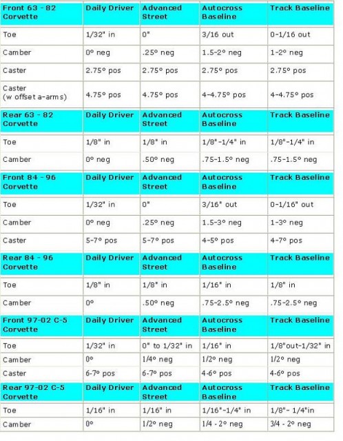

pour ton réglage de train roulant,
A l'époque, j'avais sauvegardé ceci :
Cela vient de notre bon vieux Bigdenis.
Bigdenis, perso j'utilise :
Toe : pincement >> 0.05° par coté à l'AV et 0.10 par coté à l'AR
Camber: carrossage >> - 0.25° AV et - 0.50 AR
Caster : chasse >> 6°
Si tu roules cool met le carrossage à 0° partout
Je pense que Denis confirmera toujours ces chiffres
Patrick

Je confirme mes réglages cités par Pat.
Ces réglages rendent la voiture très vive mais forcement moins stable à très haute vitesse.
perso étant plus souvent à l'attaque dans les petits coins qu'a + de 200 .......
Les valeurs standard pour une C4 84' à 96' sont :
AV
Chasse : mini 5°30' max 6°60'
Carrossage : mini 0°00' max 1°00'
Para total : mini -0°12' max-0°12' ( soit -0°06' par coté)
AR
Carrossage : mini -0°30' max 0°30'
Tous les réglages sont à faire voiture posée sur ses roues ( si la voiture est levée, il faut aller rouler et vérifier/reprendre les réglages !!) et c'est de la que viens la difficulté !!
Pour Pat : j'ai tjrs de la Kasteel qui vous attends, elle va finir par périmer....... cheers
Big

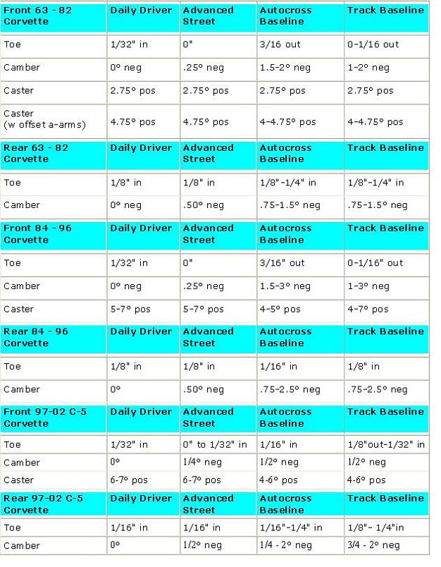

J'ai retrouvé ceci:
En piece jointe
Denis, merci pour la Kasteel...........conserve l'a encore un peu au frais, nous ne pourrons pas monter avant sptembre, alors tu peux mm la boire
