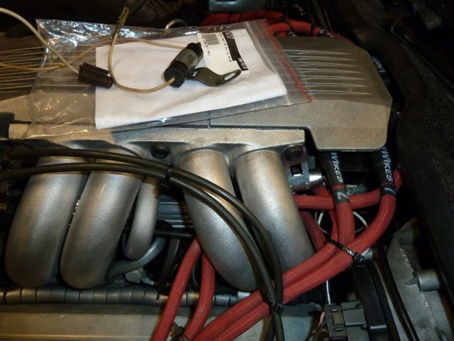

Re: compte tours !!!
sur certaines pas sur toutes il ya un filtre ( un simple condensateur ) placé derrière l'allumeur et pris sur la prise Tach de l'allumeur
le mien avait exactement les mêmes symptomes que toi j'ai viré le truc et depuis ça marche !!!
salut Yami,
en effet je confirme Speed5 : il y a un filtre entre la sortie (connecteur "tach" brun de la tête delco) et l'entrée tableau de bord (bien que l'ECM récupère aussi cette information pour la gestion du moteur).
dans mon cas, j'avais une lecture fiable jusqu'à 3100 RPM et puis après le compte tours disait n'importe quoi. tout venait de la nouvelle tête DUI (achetée l'an dernier chez Ecklers). j'ai décidé de remonter l'ancienne tête après contrôle et nettoyage et tout est rentré dans l'ordre. l'autre allumeur est en fait plus performant à haut régime (au-dessus de 5000 RPM). je me suis juré, après ce qui est arrivé à mon moteur, de ne plus jamais le monter si haut dans les tours!
j'ai depuis remplacé le filtre (sans effet) et j'ai un filtre de rechange. si tu es intéressé, je te refile l'ancien pour tester. astuce : ne pas monter le filtre sur l'arrière du bloc mais plutôt sur un des boulons du plenum. je te poste une photo de mon montage (qui marche). aujourd'hui 110 miles dans le piémont pyrénéen, pas un raté, pas un cafouillage, conso huile : 1 mm à la jauge maxi. je pense avoir réglé son problème de fuite à la queue de soupape admission du #8.
salut les gars, j'ai effectivement commandé le fameux condensateur tach, domage, je vais le mettre en place quand je l'aurais et je vous tiens au courant

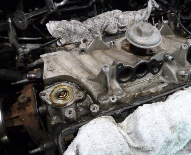

j'ai reçu le condensateur pour le compte tours
j'ai reçu le thermostat et le joint
question !
vous allez me trouvez bète mais le thermostat se met à quel endroit, j'apprend mais je ne sais vraiment pas tout ! le condensateur je sais .
question !

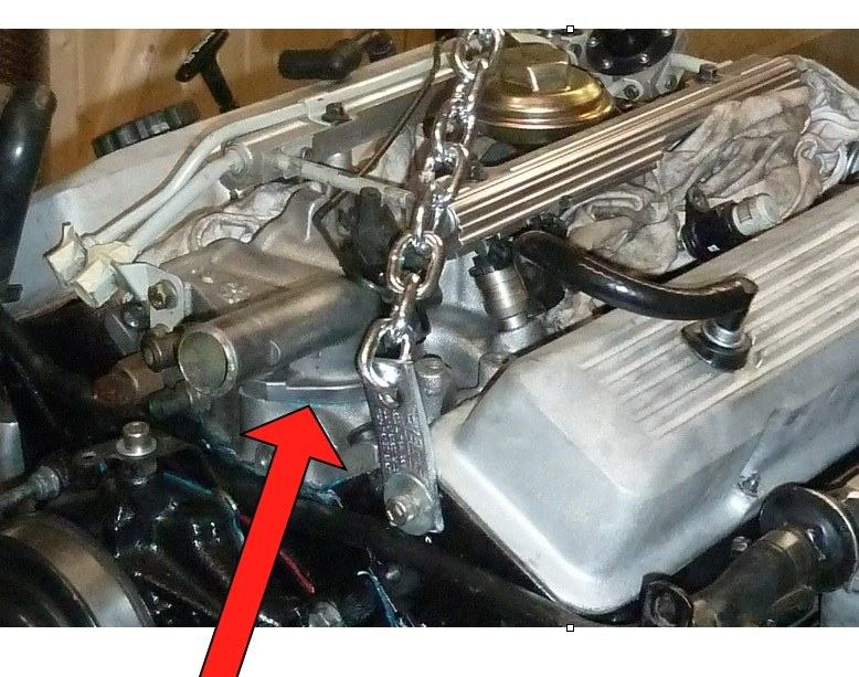

salut Yami,
je thermostat va là (flèche sur la photo).
tu devras défaire les deux boulons du raccord de sortie du collecteur d'admission (clé de 14 si ma mémoire est bonne).
il se peut que ce soit différent avec la L98 TBI...
attention : çà va couler! (vide partiellement ou complètement ton liquide de refroidissement)
si tu ne te le sens pas, tu peux faire un test : tu laisses chauffer ton moteur capot ouvert, tu donnes quelques coups d'accélérateur pour gagner tu temps tout en gardant ta main sur la grosse durit qui repart de ce fameux raccord vers le radiateur. si la durit devient chaude avant que le ventilateur se mette en marche c'est que ton thermostat actuel est OK. mais ces bricoles (tu as dû le regarder dans sa boite), çà a une durée de vie... est-il d'origine?
bon courage et au plaisir de se faire une petite roulade en formation!
Jeff
salut à tous
aujourd'hui enfin il faisait bon pour travailler sur ma corvette
alors j'ai mis en place le fameux condensateur pour le compte tours et miracle ça marche yes yes yes !!!!
