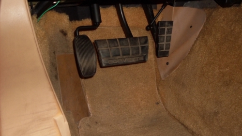

Me revoilà avec ma c4 équipée de sa pédale d'accélérateur à gauche. Et bien me voila bien déçu... La voiture à l'air en forme, mais c'est tellement mal fichu que s'en est vire gueule. Merde, plus de deux semaines pour ça.
J'y retourne demain pour remettre tout en ligne.(les pédales)
Une petite photo pour savoir si une idée vous venais?
Par exemple je suis preneur pour une photo ou deux de pédaliers de c4 boite méca.
Merci.

je suis toujours preneur pour une photo ou deux de pédaliers de c4 boite méca,
pour voir les differences.

J'ai trouvé ça sur le net : http://www.flickr.com/photos/ottermoose/3013509295/
A mon sens, il faudrait changer la pédale frein (trop large).

je pense plutôt couper la pédale de frein au niveau du v ou du e de corvette.
j'ai la pédale d'accélerateur de ma fiat qui est droite qui passera pile poil.
