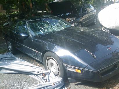

t acheter la meinne lol?

peut être

non c 'est pas la meinne met la meme couleur lol et dans un meilleur état lol

et plus cher aussi :mrgreen:
