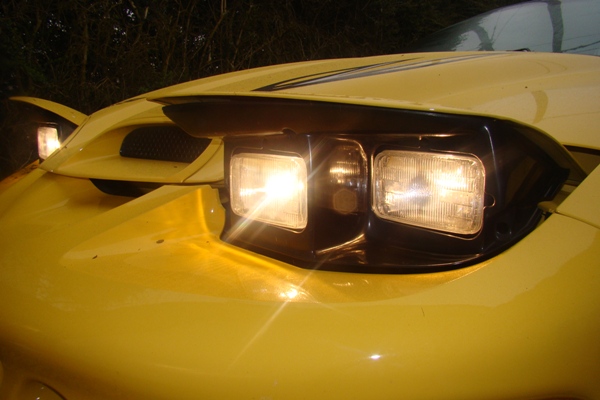

Aux states elles sont d'origine en double optiques sur la "Ponpon" de Chantal qui est stock US ils sont montés dans cette config", ça a une autre gueule et ça éclaire mieux que ma C5 :wink: je crois que "black corsaire" sur le "CCF" a fait la modif" sur ça C5 pose lui la question il est super sympa :wink: de plus il a fait un montage avec un jeu de relais, ils fonctionnent en serie (les quatre en meme temps) :wink:

Je te passe une p'tite photo des yeux de la belle (elle ne fonctionne en 4 que en plein phare les codes ne fonctionnent que en 2 d'ou la modif" de black Corsaire de mémoire)

Apparement c'est tout bete tu achete la platine support optiques US et tu la pose en lieu et place de l'européenne, reglage de phare et basta
:wink: les fixations sur la palette sont identiques :wink:
