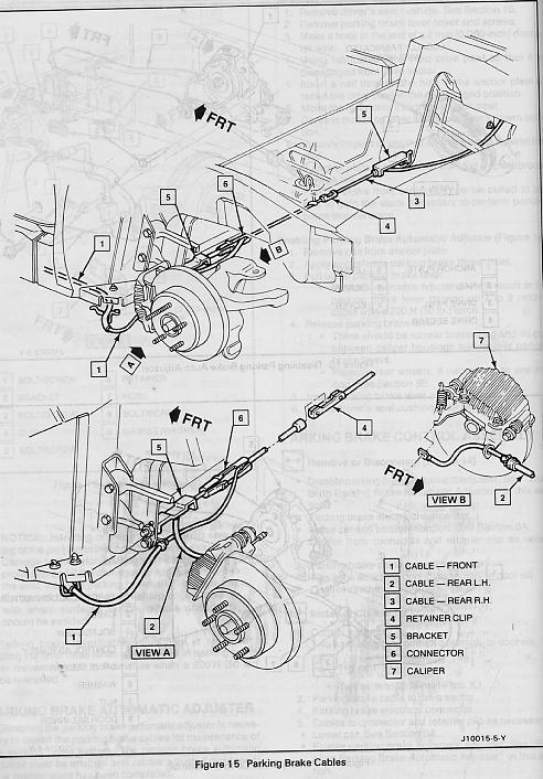

J'ouvre ce post car j n'ai pas trouvé dans le forum et j'ai un peu de mal à piger avec le "shop manual"
Sur ma convertible C4 de 88, le CT approchant je doit retendre les cables e freins à main.

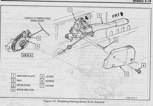

Sur le schéma sur le shop manual (DSL pas scané, je le ferai) je ne comprends pas comment on bloque le systeme de rattrapage automatique sur le levier .
Ensuite on passe dessous et on retends si j'ai bien pigé
Avez vous l'experience de celà.
J'avoue j'ai jamais fait même sur une autre voiture
Merci par avance

Je ferai des photos mais voici ce que dit le shop manual et point de reglage de notifié....

le réglage s'effectue au point 5 (schéma du haut) pour la mienne
et au point 6 (schéma du bas pour la tienne )
c'est un réglage a la con ,ou l'on retend le câble entre les 2 étriers, en fait il n'y a pas de réglage individuel pour chaque étrier

+1 oui c'est bizzare,maisc'est le réglage des 84-87 et 88-96!!reynald wrote:le réglage s'effectue au point 5 (schéma du haut) pour la mienne

Bonjourreynald wrote:le réglage s'effectueau point 6 (schéma du bas pour la tienne )
Alors je sors de de dessous la voiture et sur le schema 6 il y a un support qui tient les cables mais aucun reglage n'est possible
si l'un d'entre vous a la soluce ....

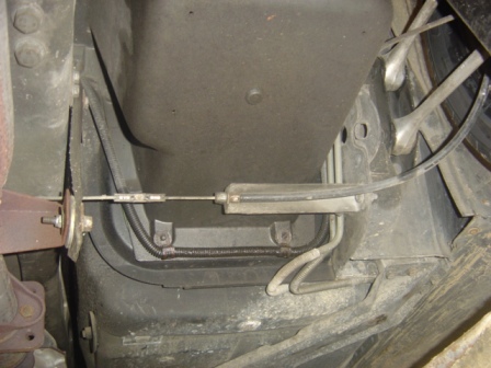

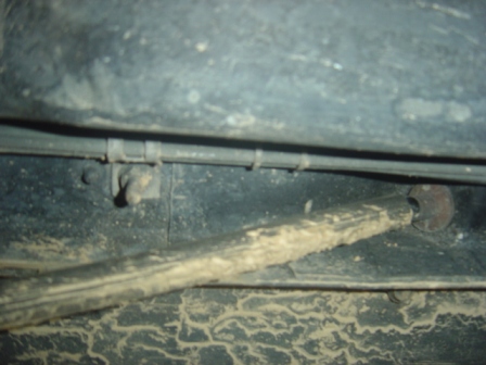

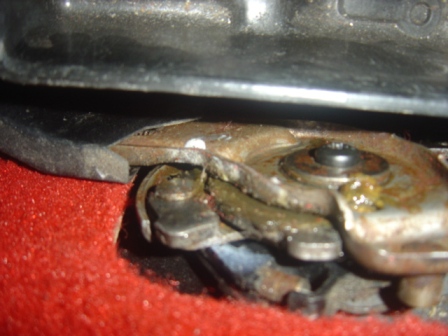

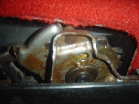

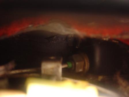

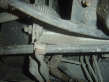

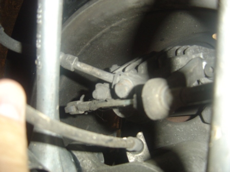

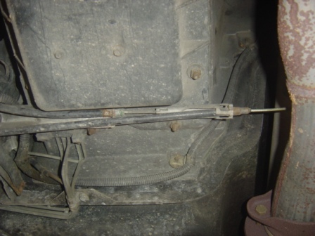

Voilà les photos
Je pense qu'il faut fabriquer un crochet et désactiver le rattrapage automatique (c'est ce que j'ai compris sur le shop manuel)
Dites moi car il n'y a aux differentes jonctions des 3 cables aucun reglage. OU alors sur les etriers ...

donc tu as bien un rattrapage automatique sur tes étriers, quand tu freines le piston sort en pivotant et compense l'usure des plaquettes donc,logiquement,il n'y a aucun réglage, (contrairement aux modèles de 84 à 87)met des plaquettes neuves et contrôle si tes pistons sortent bien!et si tu as un problème de tension des cables,fabrique une entretoise que tu places au départ de ton levier de frein a main(entre la boule sertie de ton cable,et le système de tirage!)OUF!!!
C5 US BM6 1998 LS1
Re: Reglage des cables de frein à main C4 88
je ne sais quoi te répondre , on ne vois pas tres bien d'ici , mais sur la tof "etrier" il n'y a aucun reglage possible en bout de cable?
sinon , comme tu le préconise , sans doute avec ton histoire de crochet en agissant sur le levier de frein a main
mais attention , quand on actionne le frein a main , les piston ne sortent pas , c'est juste une histoire de came qui pousse sur les plaquettes

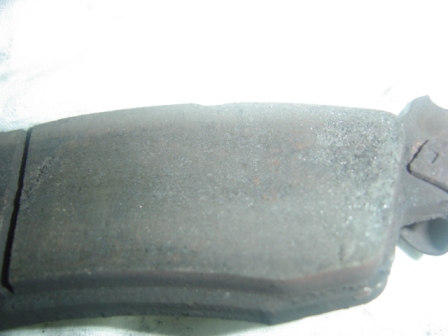

4 paires de plaquettes neuves HAWK
Le frein à frein ayant été laissé serré par l'ancien proprio un nombre de km inconnu à l'arriére elle étaient mortes côté intérieur ou pousse le levier de frein à main
A l'avant mon déséquilibre était causé par un parallélisme approximatif. De plus, carrossage inversé !!!!! pour rigoler je vous donnerai les réglages

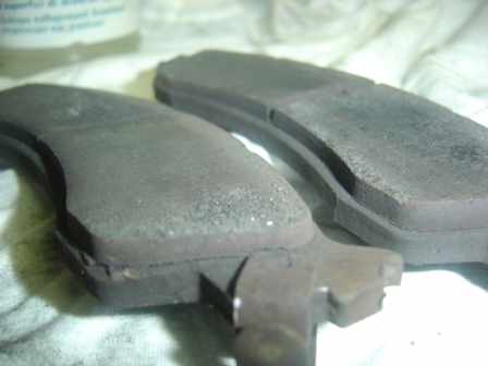

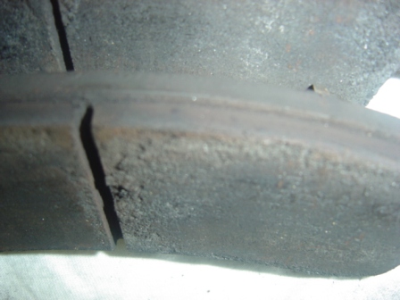

J'ai toujour un léger déséquilibre frein à l'avant et voici l'état des plaquettes, il faudra d'autres disques???
CT mercredi on verra bien
Philippe
