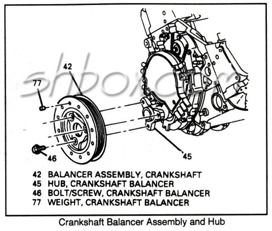

bonsoir,
j essai de vous envoyer une photo, pour repondre a lenono pour sa damper.
je pense que c ok
merci.
je pense que c ok
merci.
