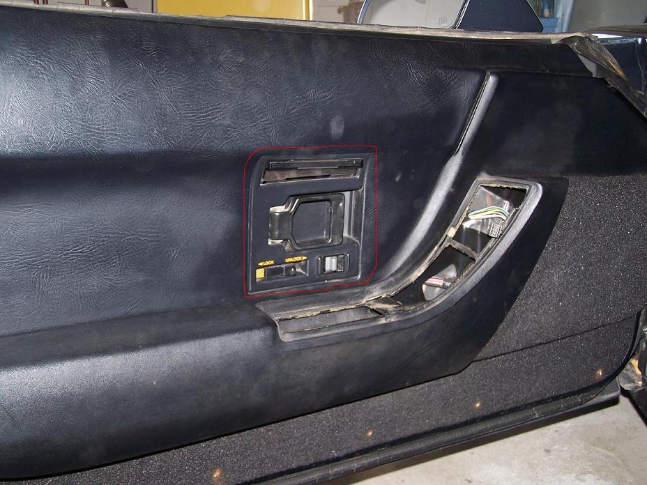

Post by roger david » 07 Oct 2007 17:44
J ai defait tous les vis,mais je n arrive pas a defaire le panneau on dirai qu il coince au niveau de la poignée d ouverture

Post by Pat » 08 Oct 2007 7:48
Tu as une derniere vis sous la poignée.
Il te faut enlever le cache qui est sous cette poignée.
Tu dois le tirer en lui impliquant une légere rotation vers toi.
Vérifie, mais normalement, c'est comme cela.
Je l'ai fais il y a plus de deux maintenant.
Tien moi au courant

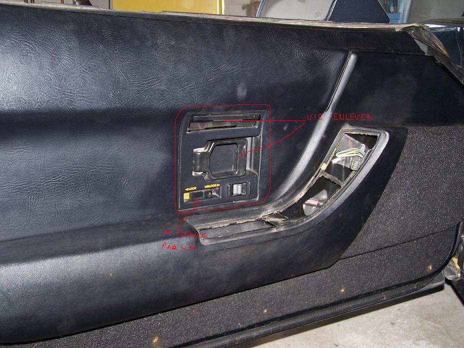

Post by roger david » 08 Oct 2007 10:38
J ai reussis a defaire un vis qui etait derriere la vielleuse au dessus de la poigné mais ca veut pas sortir.le cache derriere la poignee ne veut pas sortir.C est l ensemble qui me gene pour sortir le panneau

Post by VETTE_30 » 08 Oct 2007 16:56
Il faut tirer sur le bouton mécanique de verrouillage à l'endroit où cela bloque
une vis se trouve derrière celui ci

Post by roger david » 08 Oct 2007 22:47
Ok je vais essayer ca demain.Le bouton s en va en tirant dessus(derriere il y a une petite feutrine!)
Post by Pat » 09 Oct 2007 7:18
vette 30 à raison, c'esy sous cette tirette qu'il y a une vis, autant pour moi.
Pour le "virer" , c'est la manip que je t'ai donné plus haut.
Tu le pousses vers l'avant en lui impliquant une rotation coté habitat car il y a la tige en fer qui est logée dedans et recourbée en bout.
