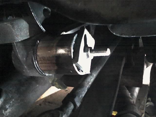

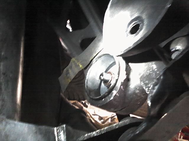

Voici 2 photos de mon extrcteur maison afin de virer ceux du support de differentiel. A noter qu'il n'est pas utile de tout sortir comme indiqué dans le shop manual. un cric sous le pont pour "soulager" et c'est bon
Un bon gros tube de chauffage de 55 environ, un tige des rondelles et ecrous et on y va ....c'est difficile quand même!!!
A noter le diametre du support est de 51 mm environ et les silenblocs font 55 mm environ, cherchez l'erreur :!:
Je dois donc les passer au tour afin de les "enfiler"
Sorry les tofs seront de meilleur qualité ensuite

j'ai eu le même problème sur le pont de ma 82 (ça ressemble à celui des C4).
en plus du silentbloc en caoutchouc, il y a une bague en acier qui est pressée dans l'alu du support de pont. il faut l'enlever pour monter le nouveau silent bloc normalement !
je dois avouer que c'était assez chiant à faire sortir. il a fallu faire une entaille dans la longueur pour "casser" la bague. après, je l'ai pliée au marteau et burin.
le pont faisait la bonne taille pour le silentbloc. il a juste fallu le chanfreiner pour que ça rentre plus facilement.
/Vincent
Post by Vince » 23 Jul 2007 20:59
PS : on voit la bague dont je parle sur tes photos.

Trop tard :? :? :? :? :?
J'ai tourné les 2 silentbloc au diamétre de la bague en acier et zou enfilé le bazard
Ca ne devrait pas bouger
Il me reste à faire remonter le tout pour remettre la vis et là j'ai du mal mais bon on verra demain soir

Le principe est de pousser le sylindre central à l'etau + une vis
Ensuite on coince le cylindre a l'etau et on tourne
En s'aidant d'un tournevis ca sort
Le sphotos sont à l'envers désolé
Ensuite on pousse sur le silentblocs, aau besoin on coupe la levre et ca sort
pas besoin de chauffer
on appui dessus en faisant attention de ne pas rayer
