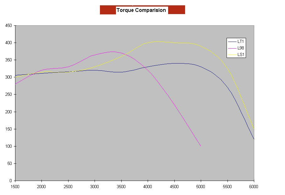

La vitesse des gazes ?donc le couple dépends principalement de la levée ?la raison est une section de passage des gazes d?admission plus ou moins grande?.plus la levée est importante plus le couple à bas régime est faible (donc moins de souplesse). Si tu augmente la durée (commandée par le profil du lobe de l? ACC) avec une levé inférieure tu va au contraire favoriser le couple à bas et moyen régime ?mais tu va brider le moteur à haut régime?.a toi de choisir le style de conduite qui te corresponds le mieux. J?ai cru comprendre que tu as déjà une puce ??? Prends un ACC compatible dans ce cas?.idem pour les culbu : 1.6 . utilisation routière.
Avoir toujours plus de "peps" lors de reprises
- 21absya.jpg (38.36 KiB) Viewed 13439 times
