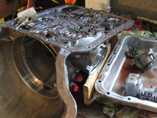

bon voila ce week end j'ai changé ma bva avec l'aide de bigdenis ( encore merci !!:wink: ).
ma bva marchait mais elle était assez kilometrée et avant de tomber en rade autant changer
j'ai refait moi meme l'ex bva cramée de philou ( une 89) .
j'ai pas fait beaucoup de photos car quand on refait une bva , faut pas se disperser...
quand aux photos du montage ..aucunes car on ets allé tellement vite que pas le temps de prendre les photos
:lol: :lol:
evidemment tout à été changé a l'interieur ( joint + clutch borg wagner , band , accu ressort , transgo vb plate, boost valve ,solenoid de converto neuf....)

dommage qu il a pas plus de photo mais d apres se que ma dit celui qui a refait ma boite salement d ailleur il a reussi a la demonte et remonter 2 fois en une matinne sur la vette !!!!! plus changement de joints spy
Post by rené » 07 May 2007 14:32
sans quoi ...pour ceux qui devraient le faire ( depose /repose bva) :
chez Bigdenis sur sa fosse ( et avec son aide précieuse) ,nous avons mis 5 h30 de boulot et la voiture était prete a rouler ... :wink:
arrivée 7 h samedi matin puis mise de la voiture sur la fosse et on laisse refroidir l'echappement ......
7h30 je tombe dans la fosse pour commencer le taf.
9h30 la bva est deposé et sortie de la fosse 8)
pose d'une heure ...
reprise 10h30 et voiture terminée et sortie du garage à 14 h 00 petante !!!
on a fait fort 8)
et le resultat ...........
la bva refaite par mes soins FONCTIONNE :thebest:
le seul truc chiant ( mainteant que le blocage de converto fonctionne bien ) c'est que le converto se bloque à partir de 15 mph ( valeur stock dans mon eprom de 84 )...donc en rond point j'ai parfois le converto encore bloqué a faible vitesse et c'est chiant )

maxv8power wrote: ] d apres se qui il ma dit il lon test avant de remrtte l arbre et sa fuyais donc il on changer l autre spy celui d entree de boite mais vu le resultat sa fuit denouveau apres meme pas 5000 miles !!!! enfin voila
c'est clair que si tu mets en route sans remonter l'arbre ....sa fuit forcement par la queue de boite :lol: !!!!!!
pour ta fuite , pas mal de gens font l'erreur de ne pas graisser le spy avant de monter l'arbre ( meme des PROS !!!!) et forcemment tu crame le joint :wink:
Post by rené » 07 May 2007 15:13
evidemment le but de la manoeuvre ( mis a par me faire plaisir) est de demontrer qu'un particulier peut refaire sans problemes une TH700R4 dans son garage !!!
il faut avoir les docs , etre attentif et etre capable de se fabriquer 2 ou 3 outils et hop la boite est remontée :wink:
et evidemment le cout final de l'operation n'a RIEN A VOIR avec le cout d'une boite refaite par un pro ........
et ça me conforte dans l'idée que les pros de l'americaine qui veulent pas toucher une TH700r4 .... :roll: c'est vraiment des breles :lol: et devraient changer de metier !!! :lol: :lol: :lol:

elles viennent d'où les pièces de réfection/prépa de la boitoto ?
Post by rené » 07 May 2007 17:28
Vince wrote:elles viennent d'où les pièces de réfection/prépa de la boitoto ?
2 fournisseurs :
"oregon performance parts" et " Raptor"
la prepa n'est malheuresement pas encore complete .je voulais voir si ça marchait sans trop modifier le valve body.
la prochaine modif ( et derniere) sera le montage d'un "reprogramming shift kit" de chez transgo ...j'vais sortir la perçeuse ..... :lol:
evidemment cette bva est pourvu comme ma precedente de la modif qui permet de garder la 4 eme a donf sans retrograder ( bien agreable sur autoroute quand on remet les gaz...)

rené wrote: pas mal de gens font l'erreur de ne pas graisser le spy avant de monter l'arbre ( meme des PROS !!!!) et forcemment tu crame le joint :wink:
Ben rheusement que j'ai pas encore remontée, j'y aurai pas pensé...
Ni pour le spi d'entrée de bte... :?
De la graisse hte temp ça fait l'affaire ???
Tiens une ptite question en passant, ds une doc il est indiqué qu'il faut graisser l'emanchement du convertisseur & les canelures de la pompe avec de la graisse silicone ou de la vaseline minérale uniquement...
Vraiment impératif d'utiliser uniquement l'un de ces 2 produits ???
Post by rené » 08 May 2007 6:05
CHEVY14 wrote: Tiens une ptite question en passant, ds une doc il est indiqué qu'il faut graisser l'emanchement du convertisseur & les canelures de la pompe avec de la graisse silicone ou de la vaseline minérale uniquement...
oui j'ai pas précisé mais il faut aussi graisser le joint spy d'entrée de bva.....
sans quoi t'es bon pour un redemontage tres rapide ....
la vaseline ,vivi c'est dans la doc ! d'ailleurs quand tu demonte le valve body , tu remontes les billes avec de la vaseline pour qu'elles collent sur le carter afin de remettre le valve body sereinement :wink:
bigdenis comme moi sommes en couple donc la question se posait pas ..on a des pots de vaseline a la maison :hump:
bon serieux la graisse à roulement ça le fait aussi .tu tartines pas de toute maniere :wink:
la graisse servant juste a la phase de demarrage vu qu'ensuite c'est l'huile de bva qui lubrifie les spy.
Post by CHEVY14 » 08 May 2007 7:47
Shit g pas de graisse à roulement, juste de la normale tt usage & de la haute temp (cela dit je crois qu'elle est bonne pr les roulement car je l'avait achetée -chère- pour ceux de roue avant de mon ex-Olds)...
Si tu peut me confirmer vraiment ainsi que pr les canelures ou se collent le converto si ça peut le faire ???
Sorry pr ces questions à la con mais dès fois que même en faible qté que ça soit mauvais une fois passé ds l'huile...
Et au fait si c juste pr le démarage pkoi juste en l'huilant tout (spi, canelures...) abondement av de l'huile de BA ça suffit pas ?? (encore sorry je suis lourd :oops: )
Post by rené » 08 May 2007 8:36
pour te rassurer on a utilisé de la graisse "tout usage" pour les spy.
on a sorti la vaseline pour je sais plus quoi d'ailleurs :scratch: mais on en a utilisé ... pour graisser le joint torique neuf du speedometer je crois ..

Post by bigdenis » 08 May 2007 9:31
L'important c'est surtout de graisser, même si la graisse passe dans l'huile ce n'est pas un demi dé à coudre de graisse dans 10 litres d'huile qui risque de faire du mal;
par contre la lèvre sèche du spi sur le métal ça ne pardonne pas : elle brule !!
....c'est d'ailleurs pareil pour toutes les lèvres : jamais à sec........ :roll: :oops:
