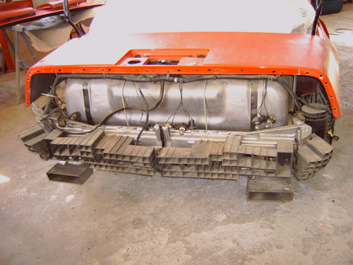

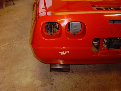

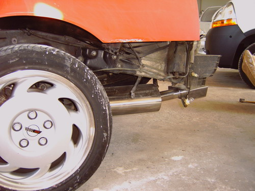

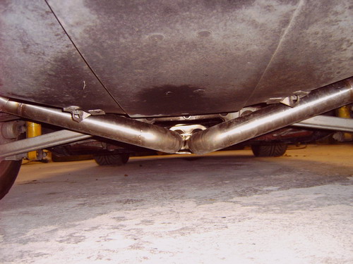

les photos de PAT
les photos de l'échappement de pat
avec son message:
Pat: "Je t'envoie déjà cela, regarde et donne moi ta critique.
Surtout ce que je pourrais faire pour lui faire sortir un beau bruit rauque.
Je ne suis pas satisfait de celui-ci et je ne te parle mm pas des sorties qui sont très très très moches.
Je suis retourne lui dire et nous allons les refaire à mon goût et suivant ses possibilité.
Dans le mme temps je voudrais qu'il me sorte un autre bruit que celui que j'ai.
Une Corvette est faite pour être vue et entendue, lol.
Je compte sur tes conseil et infos.
Par contre, je profite de ce mail pour te demander ou je pourrais me procurer l'insert de porte rouge et le bouton poussoir électrique de fermeture des portes pour mon LT1?
Je n'ai rien sur Mid America et Eckler's.
avec son message:

Pour tes sorties, j'imagine que l'on vois un trou rond dans un rectangle! ce qui fait que ce n'est pas très joli de près !
Mais sinon tes sorties ont l'air d'être propres avec une réalisation soignée.
Mate le catalogue Eckler's (au hasard) pour voir ce qu'ils font en sorties ! et après tu dis à ton bonhomme: "je veux ça !"
Cela dis des tubes de 60 mm de diamètre me paraissent "petits" ! c'est un effet d'optique ou c'est dans les normes ??

Salut,DENIS wrote:Pour tes sorties, j'imagine que l'on vois un trou rond dans un rectangle! ce qui fait que ce n'est pas très joli de près !
Tu as tout à fait raison, on voit le trou au fond. Le travail est tres tres propre et plus que soigné. S'il avait pu arrondir un peu plus les angles de sorties cela aura ete beaucoup plus beau.
Je lui avais montre sur Mid America celles que je voulais. Sa plieuse ne peu le faire. Tout est fait mains, sauf le tube inox , achete en longueur de 6metres.
Moi, j'ai ecris 60 mm, ce qu'il m'a dit, d'ailleurs la largeur des rectangles de sortie.
Je n'ai pas les capacites pour juger si le diam est assez grand ou trop petit....
