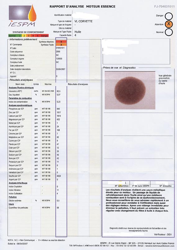

[RESULTATS]
Post by philippe » 15 Apr 2007 17:14
Bonjour les amis
Par ce beau temps vous êtes en balades mais comme je termine les vacances et que j'ai reçu le resultat le voici en PJ
Conclusion: Soit la derniére vidange date de mathusalem ce que je pense soit j'ai un probléme
Bon depuis j'ai changé le liquide de refroidissement + du bardhal anti fuite et j'ai vidangé + filtre
Dans 5000 km je remets ça, vidange et re-analyse etc....
Vos avis :?: :?:
Philippe
Analyse huile moteur avril 2007.jpg (101.96 KiB) Viewed 7325 times
Post by rené » 15 Apr 2007 17:41
usure mécanique...bon sur une voiture de sport qui à eu multiples proprios ....fallait s'y attendre :?
si tes compressions sont bonnes et qu'il n'y a pas de claquement dans le bas moteur alors reste cool :lol:
par contre le test semble dire qu'il y a du liquide de refroidissement dans l'huile ...
possible fuite aux joints de culasses ou fuites aux joints d'admission .pas la fin du monde mais à surveiller ... :wink:
penses aussi peut etre à reviser ton allumage ( bougies , faisceau ,tete/doigt.....)
apres ...est-ce que ce type de test est fiable ...j'en sais rien !
