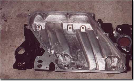

Post by rené » 26 Aug 2006 7:35
pour ceux qui voudrait le faire ..voici des photos avant et apres .
a gauche l'intake retravaillée !! plus de debit qu'a l'origine !
avant avec le canal EGR
canal egr supprimé

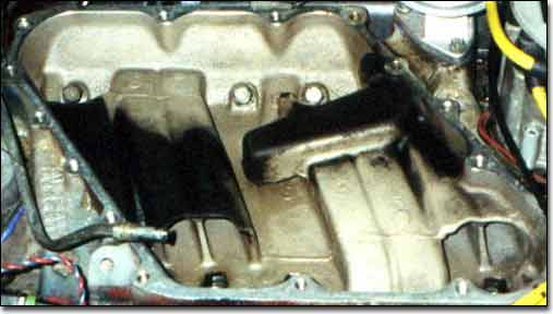

j'ai "seulement préparé mon intake pour que ça gaz un poil mieux :
agrandissement des runners pour atteindre s'adapter aux culasses + suppression du canal de l'egr dans l'intake + modification des "swirls plates"
dans l'ordre :
intake d'origine ...crade...vive l'egr
intake demontée
intake preparée remontée
intake d'origine au demontage ...c'est crade ...vive l'egr ....
et voila la nouvelle intake preparée

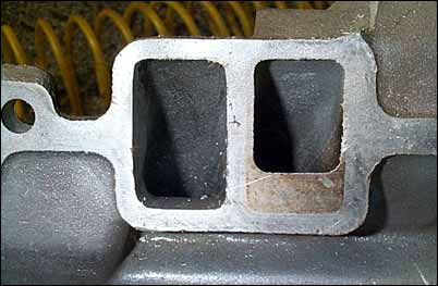

pour les runners ça donne ça :
avant : bleu
apres :rouge
Post by rené » 13 Mar 2007 12:55
