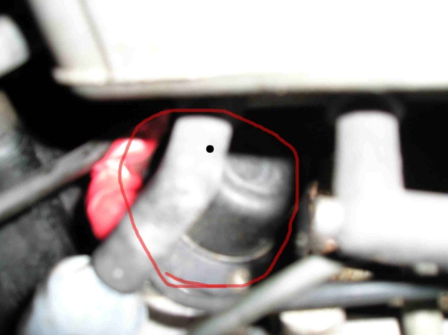

2) derriere l allumeur (cote moteur et a droite ) ... y a un piece plutot ronde avec un tuyaux d air qui en sort c quoi :shock: :?: ?? EGR ????? forcement ce tuyau est hs ......

2 - Photo please, perso je vois pas dont tu parles...

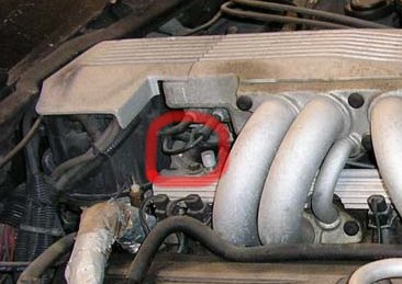

je vais prendre une petite photo ..... du bidule derriere l allumage ... ;-)

oui c est bien une 85 c est une photo de moteur trouvé sur le net c pas le miens ....

mais juste derriere la durite qui fait un angle droit et se branche sur le truc rond ... un clapet ..c celle la qui est hs ... ?

Pr ta durite à angle droit sorry ta photo est pas assez explicite, met en une autre avec une flèche placée exactement à l'endroit...

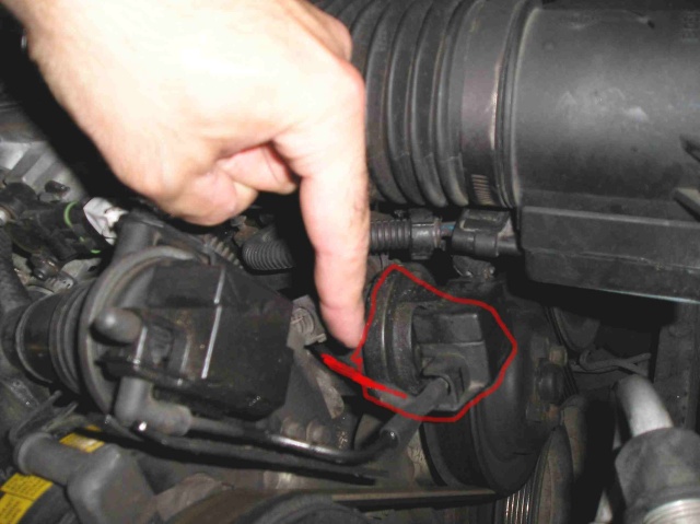

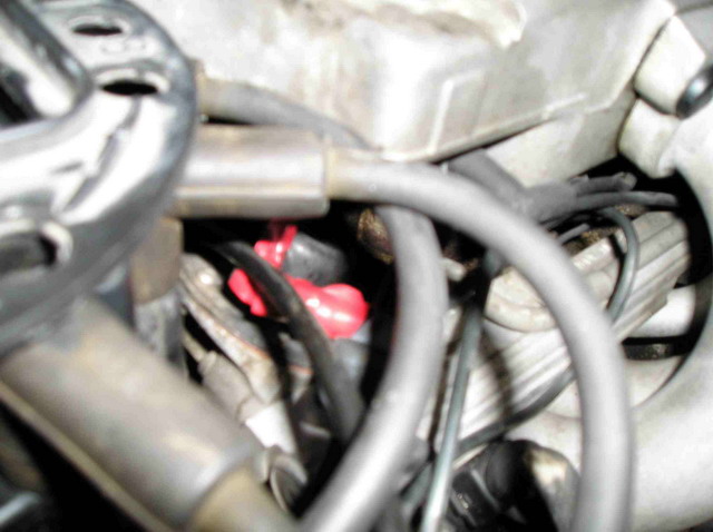

ca y est j ai les photo et apparament ca va sur un boitier a l avant du moteur ....voir photos ...

Pr ta 3ème photo c bien l'un des 'blocs' reliés à la pompe à air que tu giclera...

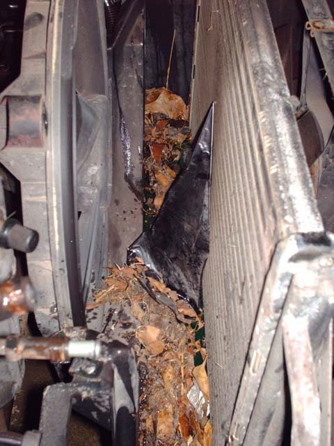

Pr la temp, en ville hormis ds les embouteillages si ça roule on doit pas dépasser les 100 ou alors pas des bigs chaleurs...
Je verrai bien un néttoyage à faire, démonte le cache au dessus de ton radiateur, le radiateur & av du bol tu vas trouver ce que moi j'avais trouvé :

CHAPRON wrote:ca y est j ai les photo et apparament ca va sur un boitier a l avant du moteur ....voir photos ...
bon alors on a pas la meme config de branchement
moi j'en ai un qui va au regulateur de pression d'essence et l'autre au accessoire interieur ,mes diverter valve etait reliées ailleur
