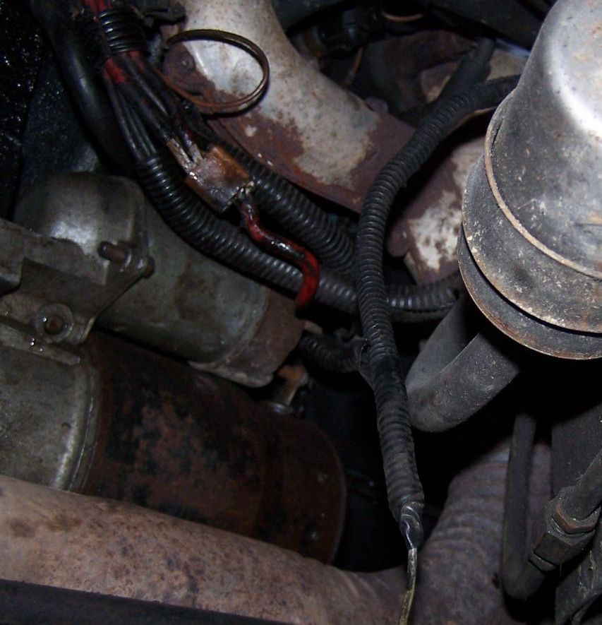

Salut, bon sous ma vevette coté passagé se trouve un fil blanc diam 0.75 dans une petite gaine noir qui se ballade entre le demarreur et le filtre à essence j'ai cherché deux heures pas deux minutes deux heures et j'ai pas trouvé ou il se branche,est ce que quelqu'un sait ou il devrait etre branché???????????

le connecteur au bout du fil ressemble à quoi (photo de préférence)

salut, en faite le fil est sectionné il n'y a pas de connecteur cela aurai été trop façile.

une petite photo du fil serai bienvenue :wink:

Salut a tous, pour ce qui est du lave glace et du ventilo ça fonctionne, a coté du démarreur il y a un faisceau de fil que j'ai dénudé mais rienun gros fil rouge et de gros fil noir réunis ensemble par un sertissage en cuivre bizarre encore le +et le - réunis, le mal et la femelle, je n'y vois rien contre bien au contraire, bon pour y revenir à mon fil blanc je vais faire une photo tout a l'heure.[/code][/list]

bon je joins une photo de mon petit fil blanc.

marche pas

faudrait ouvrir la gaine et voir s'il ne change pas de couleur en cours de route et où il va.
effectivement, le knock sensor, c'est du bleu foncé et ce n'est pas non plus la sonde lambda (fil rose ou mauve).
de ce côté là, je ne vois pas non plus. un bout du chauffage ou de la clim peut-être ?

je l'ai suivie jusque derrière la tête de delco il reste blanc hum l'enquête piétine 8)
Post by Vince » 28 Jun 2006 22:12
il arrive sur le connecteur étanche à 4 voies (noir&rouge, beige&noir, rose&blanc, blanc) sur le côté de l'allumeur ?
si c'est lui, l'autre bout va normalement jusqu'à l'ECM et sert à indiquer à quel régime tourne le moteur et à donner le top pour l'injection !
si c'est lui qui est coupé, ça peut pas tourner :-(
comme quand le module HEI est mort...
