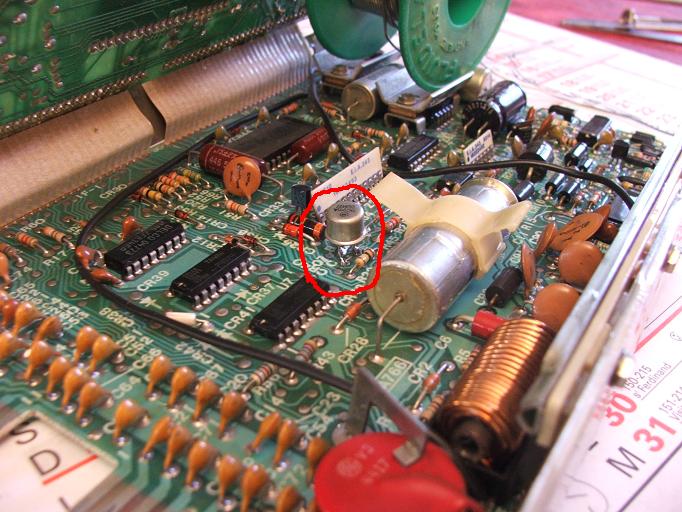

démontage , je cherche le composant cramé ( avec l'aide de schémas trouvés sur le forum crossfire ): le transistor de commande de pompe à essence est cramé.
pour ceux qui auraient le coup c'est un PNP .vu que j'en ai a la maison je le change et je remonte.

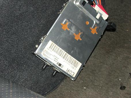

petite photo de l'ecm pour ceux qui savent pas ou c'est :
coté passager : il faut glisser la tete sous le tableau de bord et se ruiner les cervicales pour le demonter

Post by rené » 27 Jun 2006 9:51
ecm avec le transistor PNP cramé .

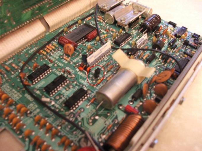

Post by rené » 27 Jun 2006 9:52
ECM réparé
