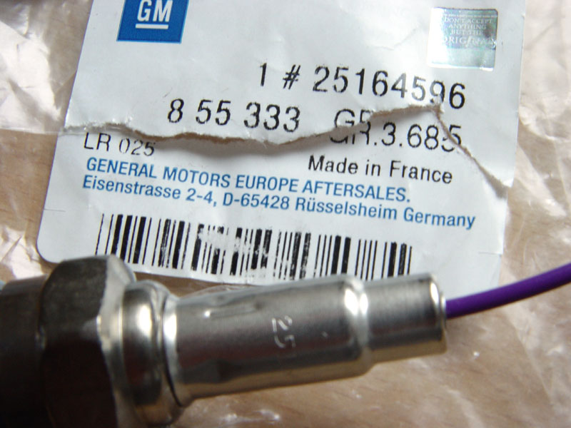

Sonde à oxygène :
Si vous avez besoin de monter une prise pour une ou plusieurs sondes à oxygen (lambda), il suffit d'acheter ce qu'on appelle un bungle, une sorte d'écrou qu'il suffit ensuite de souder au pot.
Concernant la sonde à oxygene, attention, c'est fragile (par exemple, ne pas y brancher de multimètre sinon vous allez la fusiller). La position de la sonde doit être entre 9 et 3 heures si vous la placez autour d'un tube horizontal (pour éviter l'accumulation d'eau). Enfin, si elle n'est pas positionnée à proximité immédiate de la sortie d'échappement de la culasse, elle ne montera pas bien en température. Du coup, une sonde 3 fils est obligatoire. Pour info, les sondes lambda sont généralement universelles c'est à dire qu'en cherchant bien vous pouvez en trouver des neuves pour maxi 30$, y compris en version 3 fils.
version 1 fils = version basique
version 3 fils = en fait version 1 fil + résistance chauffante pour monter plus vite en température.
Ensuite, reste plus qu'à adapter la connectique ...
Si vous voulez pouvoir optimiser la calibration de votre auto par la suite, pensez à poser un autre écrou pour y poser une sonde "wide band".
