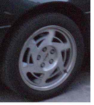

Lorenzo
Posts: 73
Joined: 05 Mar 2008 12:20
Corvette: C4 1990 BVM
Location: MADRID
Re: Freins, où achetez-vous?
Post by Lorenzo » 17 Oct 2008 18:54
Je suis en 17".
Avec la photo, tu peux me dire si c'est des torq thrust 2 ou des torq thrust M?
C'est une de mes jantes arrière pour info.
Ciao.
LAURENT
Post by WHIZZHOT » 17 Oct 2008 22:28
Lorenzo wrote:Je suis en 17".
Ciao.
Torq thrust, ce ne sont pas des jantes corvette d'origine, ce sont des jantes de la marque American racing de ce type là
