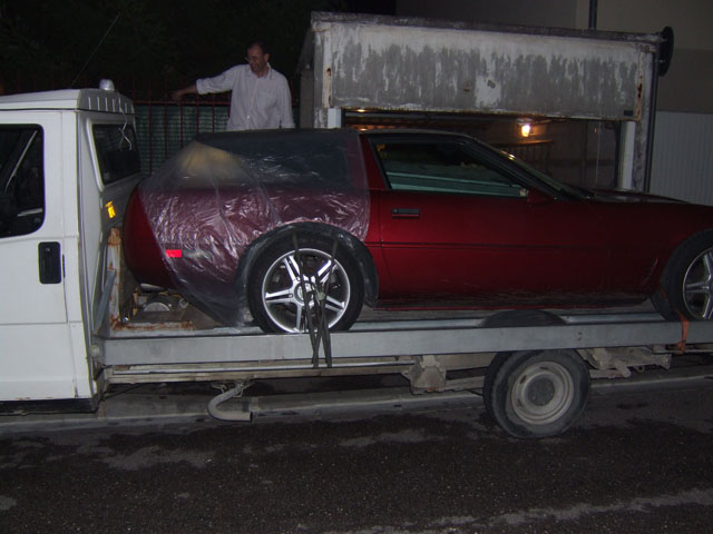

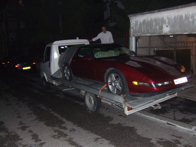

Ca y est, après 3h de chargement, un périple de 1200km, un peu d'huile de coude et de synthèse (pour le camion), une amende de 90? pour excès de...poids (faut le faire, première prune avec la corvette alors qu'elle ne roulait pas...enfin d'elle même) la belle est arrivée chez DCR.

Voilà à quoi ressemblait le chargement en partant (j'ferais pas ça tous les jours)

EXCELLENT!!! on dirait une vette break avec le hayon relevé.
Tu en profitais pour démenager ton lit chez DCR..... :lol: :lol: :wink:

lenono wrote:une amende de 90? pour excès de...poids (faut le faire, première prune avec la corvette alors qu'elle ne roulait pas...enfin d'elle même)
Comment tu t débrouillé ? T'a vraiment pas de bol, je suis jamais tombé des cops qui vérifiaient la pesée...
Mais pr le 'camion' c vrai que t'a pris le modèle pr Mini ??? La C4 fait à peine 4.5m & la elle dépasse ! :shock:
Enfin vaut mieux les 90? d'amende que d'avoir versé la Vette ds un virage car l'assurance du camion aurait rien remboursé vu que tu étais en surpoid... :wink:
Sinon pkoi avoir laissé le haillon ouvert & mis un bache ??? :shock: Pauvre peinture !

Pour résumer la situation, devant les prix prohibitifs des locations (et le besoin d'autre chose que le permis B), j'ai eut grâce à mon oncle (toute la famille s'y met...) la location du plateau du club d'anciennes rémoises.
Bon, il n'avait juste pas fait gaffe au PTAC...de 3 tonnes. Quand le camion en fait déjà 1t9... je vous laisse faire le calcul du dépassement (celui qui me donne le poids exact mesuré gagne une tringle à rideaux!!)
Bref, comme j'ai un max de bol en ce moment :roll: la maréchaussée était au péage de Viennes pour une séance pesée. Evidemment, la corvette sur ce camion, ça les a intéressé. Bon, le flic a été sympa et m'a laissé repartir..
Pour ce qui est de versé la corvette, j'ai fait ultra-ultra-gaffe, de ce côté no soucy.
Pour la bâche: la corvette est tellement basse, que les rampes de chargements qui se placent habituellement sous la voiture ne passaient pas :? Alors... on les a mise DANS la voiture...non pas taper. Ce qui explique les 2 couches de couvertures qui recouvrent l'intégralité de l'habitacle...et les 2 morceaux de laine de verre pour protéger le hayon qui ne fermait pas à cause des plaques trop longues...
Comme le temps n'était pas tip-top, nous avons recouvert l'arrière d'une bâche. Ceci dit, tu ne trouves pas que ça lui donne un côté break de chasse sympa :wink: , ou un air de Delorean (dixit mon beau frère...)
Rassure toi, j'ai vérifié la carosserie sous toutes ses coutures en arrivant chez DCR, elle n'a rien. Le film plastique n'est pas rugueux et super fin.

Post by CHEVY14 » 20 Sep 2006 1:43
lenono wrote:Le film plastique n'est pas rugueux et super fin.
En fait c comme les baches plastiques, leur blème n'est pas leur rugosité mais plutôt le ' patinage ' engendré par le vent avec de surcroit si crasse il y a entre les 2 celle ci fait office d'abrasif...
Enfin si elle n'a rien de côté la : impec !
Mais pr le retour intercale qd même une couverture ou un drap entre la carosserie & le plastique. :wink:
