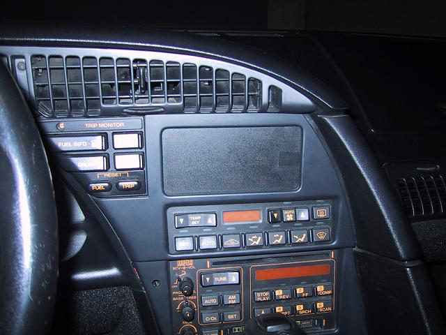

Post by CHEVY14 » 28 Sep 2005 2:51
V8 wrote:
CHEVY14 wrote:
V8 wrote:petit correctif sur ce que j'ai dit : en fait si on met le doigt sur la cellule photo la luminosité diminuera (au lieu d'augmenter), car elle detectera une baisse de la luminosité ambiante...autant pour moi :roll:
Absolument & c pr pas qu'on oublie les phares puisque dès qu'ils sont enclanché l'intensité remonte :wink:
Tu as inversé le fonctionnement comme moi dans mes précédents messages.
En fait si tu allumes les phares l'intensité du tableau de bord diminue car si on allume les phares c'est qu'il fait sombre dehors et donc il y a besoin de moins de luminosité dans l'habitacle.. :wink:
Non non non je ne me suis pas trompé !
Si on met le contact & qu'il fait nuit l'afficheur LCD s'allume fort pendant 2-3 secondes puis comme le capteur determine un manque de luminosité l'afficheur diminue d'intensité jusqu'a devenir presque illisible !
Des qu'on met les phares l'intensité remonte ! :wink: Il s'agit d'une sécurité pr ne pas oublier d'allumer ses phares...
