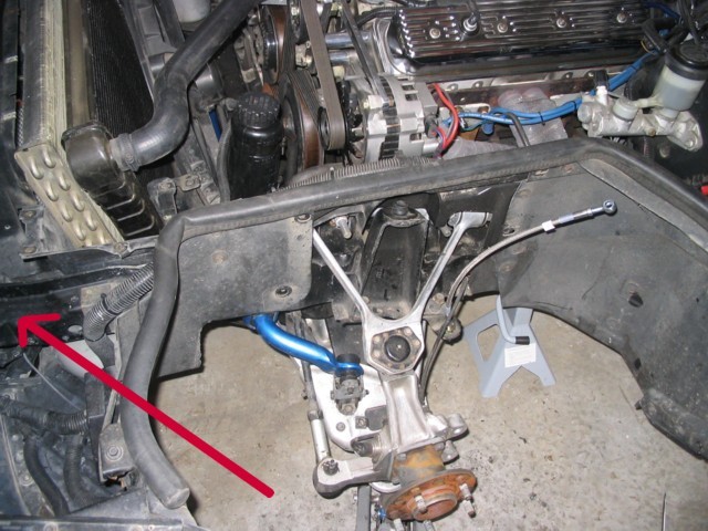

Bon, effectivement, j'ai pas la frappe à froid, juste une plaque riveté et la plaque du pare brise.
Pour les clignotants blancs il va falloir qu'ils les acceptent, c'est la même ampoule que pour les feux de position, donc à moins de rouler avec des feux 'Orange cligno' ils ne peuvent qu'être blancs.
Merci pour les photos reynald, ça m'a bien aidé pour être sur d'avoir vérifié ou il faut.

Re: Coupure intempestive (C4 LT1)
la frappe a froid je l'ai refaite sur la mienne , elle etait sur le support de fermeture du capot , elle comportait des doubles frappes, et n'etait pas alligné , j'ai mastiqué l'endroit ou elle etait , puis les aient refait sur le longeron avant droit (avant le prochain control)
tu peux toujours le faire toi même en prétextant que le précédent controleur , ne l'avais pas trouvé , j'ai les lettres en ma possession , mais pas les chhiffre , j'ai trouvé dans un mag d'outillage le jeux de chiffre (5 mm de hauteur ) pour 16€
je vais en profiter pour faire la caprice qui n'est elle non plus pas frappée
