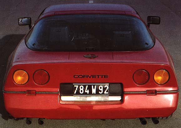

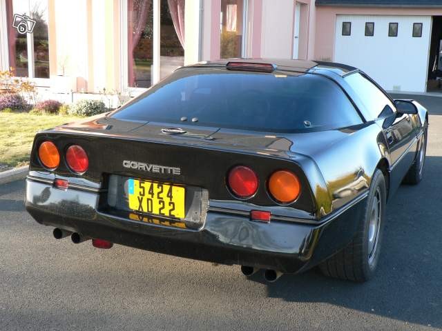

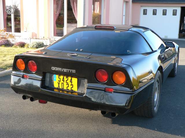

Re: Vos conseils et remarques (achat C4 de 86 non roulante)
Bizarre ce que tu dis (je ne mets pas ta parole en doute mais je n'ai jamais trouvé de doc la-dessus) car même les 1ères C4 homologuées comme celles qui suit (voir clignotants, feux arrières affleurant, pas de rappel dans le bumper arrière etc..) avaient un totaliseur en miles...C4ZR1 wrote:il y a une chance sur mille, que le kilométrage soit en km, c'est des miles sur les c4 premieres génération
PS: y'en a une dans mon coin perdu

c une import US, l'emplacement de la plaque immat est plus large sur les françaises. edit: la photo de philou le prouve d'ailleurs

C'est un modèle homologué pour l'Europe, voir l'emplacement de la plaque arrière (ceci-dit la plaque n'est pas conforme à l'emplacement... gonflé le proprio), les feux affleurant, etc mais de là à savoir si le compteur est kilométrique...
Bizarre le feu de recul de la rouge est adapté aux plaques européennes (longitudinal) contrairement à la noire...

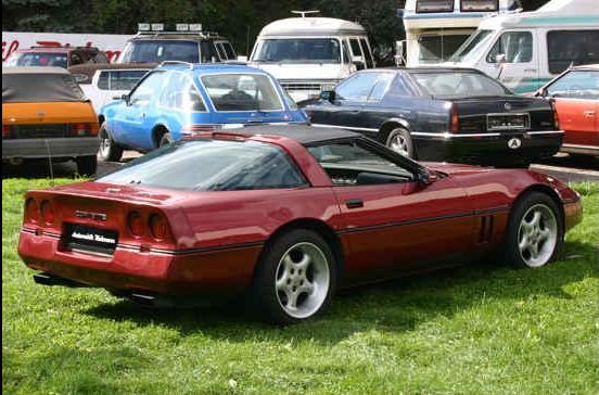

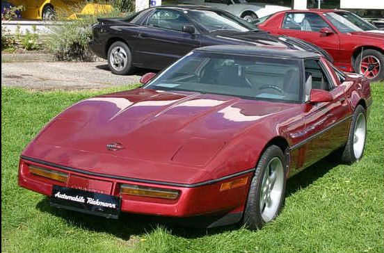

Je cite un post du forum d'il y a quelques années déjà:
"Cette Corvette (si c bien elle malgré ma quasi certitude vu que des Vettes Noires av des feux arr orange ça court pas les rues) est très spéciale car c en fait un modèle 84 Export Européen...
Le Vin est spécial et ne correspond pas du tt à ceux que l'on connait.
Les ceintures intérieures se bloquent qd on tire dessus & il n'y pas de poss de passer du mode kms/miles malgré que l'on voient bien les digits spécifiques ds le bloc Lcd...
Pour l'exterieur l'arr est completement différent, les feux arr affleurent vers l'extérieur, des catadioptres sont incrustés dans la ligne en plastique noire & la plaque arr est de format Européen large mais je ne me rapelle plus comment était fait le feux de recul.
De + sur les côtés arr il n'y a aucun feux de position, ni feux de recul...
Pour l'avant il n'y a pas d'antibrouillard mais des feux de positions & des clignotants positionnés l'un au dessus de l'autre et prenant donc tt la largeur..."
