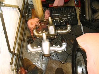

voila donc quelques news sur les divers travaux effectuer depuis Janvier (d'abord le texte, ensuite les photos!)

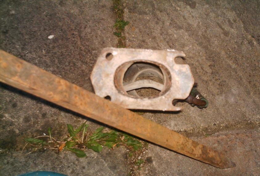

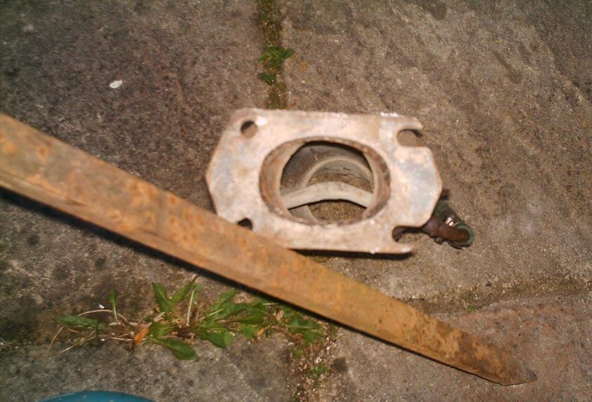

- Changement des collecteurs+joint, les goujons des miens etaient casser. J'ai trouver une paire de collecteurs en bon etat a 10£ donc je me suis pas embeter avec les miens.

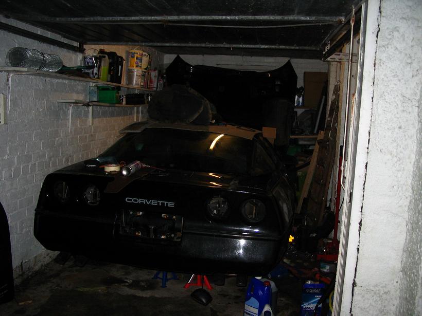

Donc la voiture etait prete pour le CT (mi Mars déjà….)

- les collecteurs:
- corvette jan 08 005 red.JPG (34.99 KiB) Viewed 7631 times

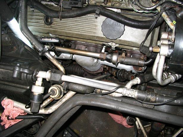

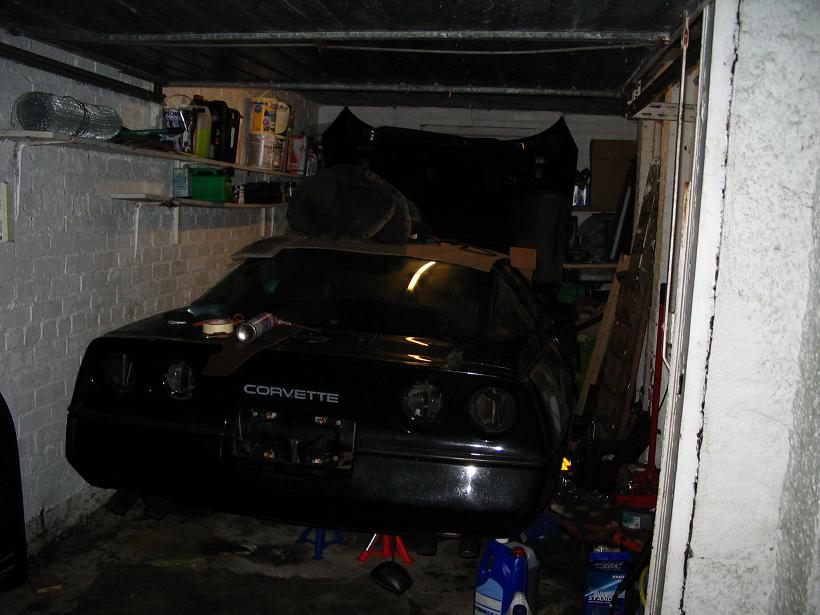

- Remontage:
- corvette jan 08 009 red.JPG (74.29 KiB) Viewed 7629 times

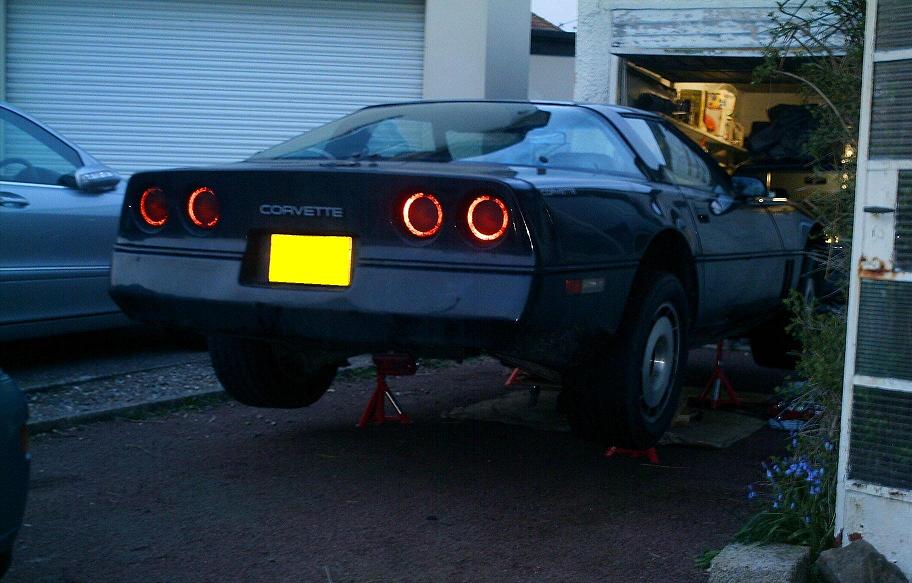

Suite a ce passage en france, mon embrayage a carrement deconner, avec patinage a toutes les vitesses.... donc remplacement: promo rockauto $70! Bon le port est toujours enormes mais bon ca reste une bonne affaire
Donc re-mise sur les chandelles et demontage:

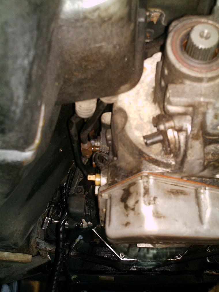

Il y a pas mal de choses a demonter, dans l’ordre:
- Echappement entier (sauf collecteurs)
- C beam (c’est la merde a enlever!!!!)
- Driveshaft
- Demonter les conduites de refroidissement de l’overdrive
- Et enfin sortir la boite…. ouf
- Driveshaft

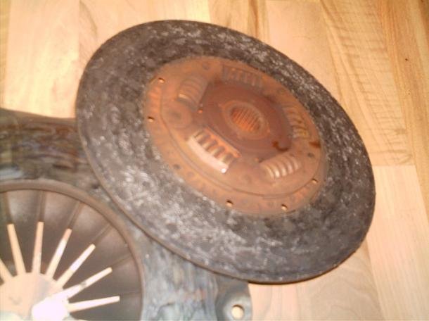

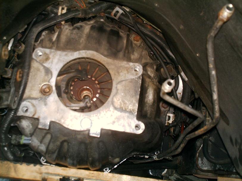

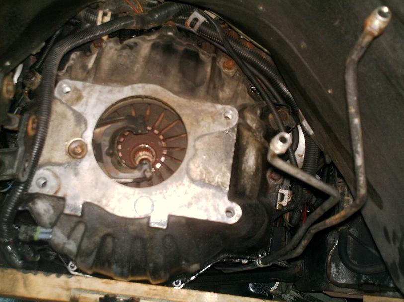

Ensuite demontage de l’embrayage, pour s’appercevoir que ca a bien chauffer et que le Volant moteur doit etre rectifier: je viens de le recuperer, 0.75 mm d’enlever… mais la il est nikel!
La suite des travaux apres le week end, donc j'espere que je pourrais bien avancer!
Si vous avez des conseils, hesitez pas!
- Embrayage HS
- IMAG0351 red.JPG (46.63 KiB) Viewed 7607 times
