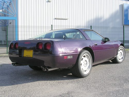

je viens de refaire mon premier grand tour avec ma vette .....et Oh mon dieu les les tubes arriéres qui remplace les silencieux....ça fait un bordel !!!!!!!
moi j'adore, bon je fait pas me taper 300km d'autoroute comme ça LOL
par contre ma femme elle n'est pas fan.... trop bruyant ! :shock:

Pour l'échappement, la suppression des silencieux AR n'est pas la meilleure.
Je vais donc revoir la forme de mes sorties et lui faire vider le ou les cata.
Sur la tienne, lorsque tu avais les sorties doubles et rondes. Elles étaient de quel diamètre?

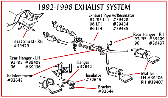

Je suis passé voir le chaudronnier soudeur pour la modification de mes sorties dès ma peinture terminée et lui parler du " vidage " de mes catalyseurs.
Je lui ferai faire deux sorties rondes de 80/90mm juxtaposées de chaque coté, sans vider les silencieux car ils sont déjà en absorption, donc libres.
Il reste le pb des cata. Il est d'accord, si je lui démonte. Par contre, il lui semble les avoir vu soudés !!!!...Je n'ai pas pu vérifier sur l?auto car j'étais sur le chemin du retour et pas possible avant lundi apm et encore. Je suis impatient de savoir.
J'ais donc pensé à toi pour me donner cette info.
Sont-ils soudés?
Sont-ils faciles à faire tomber, etc....
Je te rappelle que j'ai un LT1 (1992)
Merci d'avance pour les infos et bon week.
Post by reynald » 27 Nov 2004 12:15
regarde ici
les miens etaient soudés,mon pote les avaient ouvert pour les vider et refermés
il semblerai que sur les 92 le cata gauche soit serré sur une bride et sur le coté droit (tube male_femelle)serré avec un collier

Post by Pat » 27 Nov 2004 14:27
reynald wrote:regarde ici

Tout à fait raison. J'ai demonté les miens, pour rien en plus, ils etaient deja vides.
Le montage que tu decris est juste.
