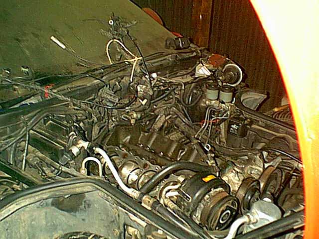

Juste pr faire un peu peur (la seule photo qui me reste de l'époque - sorry pr la qualité mais on avait pas mieux que des numériques en 640*480) Le moteur démonté voilou ce que ça donne :

Post by Buggy83 » 10 Mar 2006 8:27
Fatche de c.. !!!
Et vous voulez que je le fasse moi-mm... au secours!
Bon, y en a-t-il un parmi vous qui soit dans la région?
Sinon, j'ai jeté un oeil hier soir: vase d'expansion plus que plein... radiateur presque vide!
Lundi soir j'ai RDV avecun garagiste qui vient jetter un oeil sur place, je verrai bien ce qu'il me dira
C4 1989 L98 d'occas...
