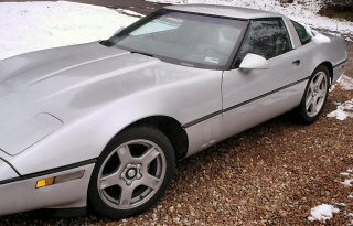

une C4 avec des wagon wheels ça donne ça ...
Post by ZD » 26 Nov 2005 17:49
ça te plait?
Post by rené » 26 Nov 2005 18:05
ZD wrote:ça te plait?
j'aime autant les jantes d'origine :roll:
vous en pensez quoi ?
Post by ZD » 26 Nov 2005 21:15
ces jantes sur une c5 j'aime pas trop mais la ça va ,c'est peux etre parce que la voiture est grise
