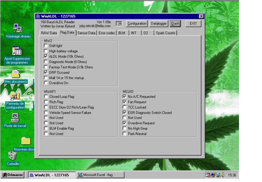

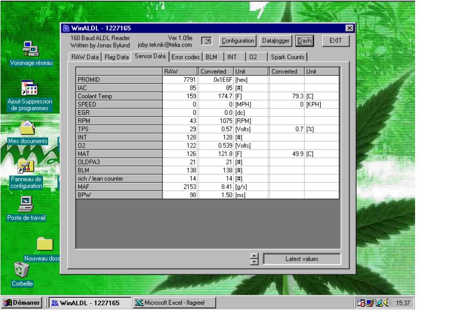

alors maintenant les questions pour ceux qui savent,enfin celui qui sait
le 1er tableau doit representer les valeurs brutes non converties
a mon avis
le second,les cases se cochent toute seule selon si il y a info ou pas
par exemple le case ;aldl mode 10k ohms"c'est affichée toute seul.
tu notera Vincent que la case "egr swith closed" est aussi cochée
ca confirmerai tes dire a propos de l'annulation de l'egr avec puce "perfo"
le closed loop s'est coché par la suite
que veut dire la case "DRP occured"?

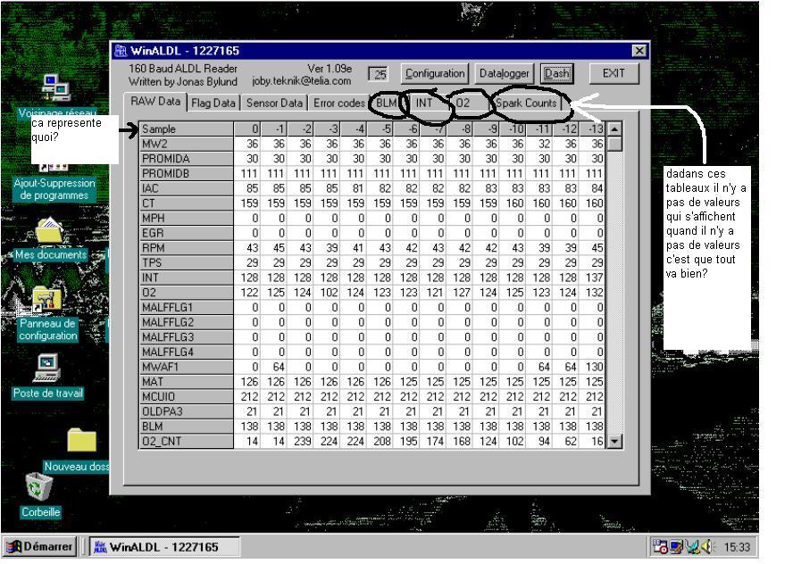

je réaffiche en dessous avec les questions directement sur les tableaux
a mon avis

tout à fait raw data = valeurs brutes (telles que les traite le calculo).reynald wrote:le 1er tableau doit representer les valeurs brutes non converties
effectivement.le second,les cases se cochent toute seule selon si il y a info ou pas
tu as les entrées 'tout ou rien' (style "clim enclenchée"), les sorties "tout ou rien" style "fan request" ou "EGR".
pas tout à fait. ça veut juste dire que l'ECM a fermé le relay d'EGR. reste à voir si ça reste tout le temps comme ça ou si ça change selon les conditions de roulage.tu notera Vincent que la case "egr swith closed" est aussi cochée
coolle closed loop s'est coché par la suite
quand le mode closed loop entre en action, tu devrais voir évoluer les valeur de BLM et INT (ça représente la correction que le calculo est obligé de faire par rapport à la cartographie d'origine pour maintenir la richesse autour de 14.7:1 histoire de ne pas polluer). 128=pas de correction donc carto idéale. <128=trop riche et le calculo essaye d'appauvrir. >128=pauvre.
l'idée quand on modifie la cartographie d'injection est la suivante :
pour un régime moteur et une valeur de MAF (ou de MAP dans le cas d'une injection speed density) on regarde comment est le BLM. en faisant BLM/128*100, on a une idée (grossière, mais pas si loin de la vérité) de combien le calculo a corrigé les données de la carto. il ne reste alors plus qu'à aller corriger la puce
il faut viser le 128.
de ce que j'ai compris, c'est juste un signal pour dire que l'ECM voit bien tourner l'allumeur (via le module EST)que veut dire la case "DRP occured"?
ensuite :

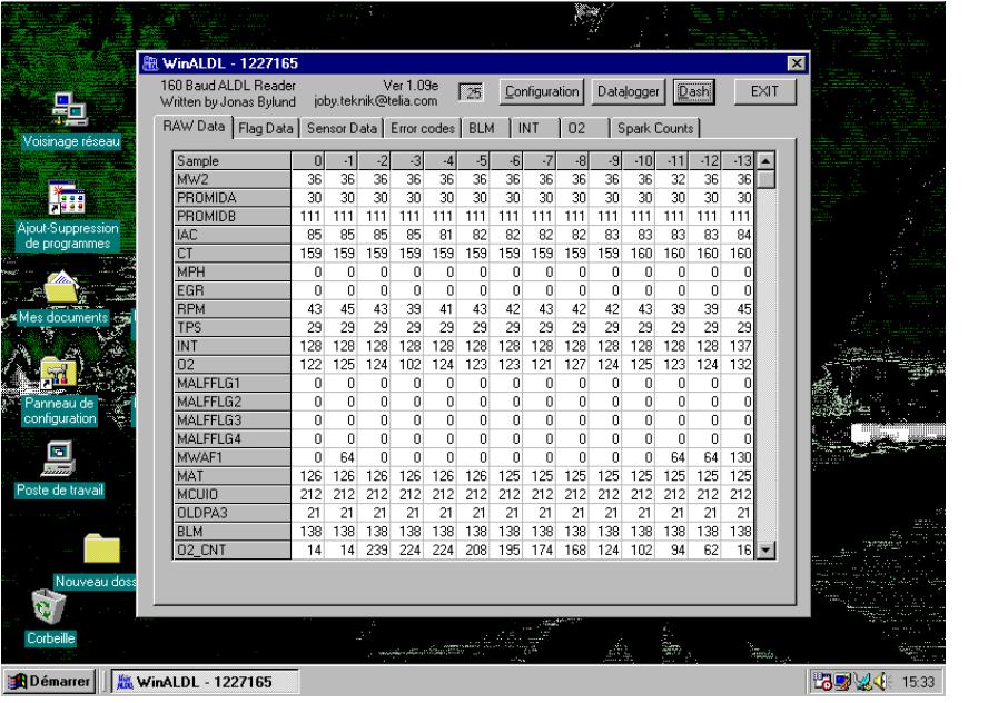

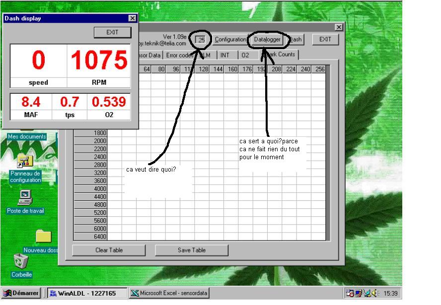

le 25 en haut de la fenêtre indique le nombre d'échantillons complets que Winaldl a reçu.
datalogger sert à capturer les données lues par le scanner dans un fichier (utile si tu veux l'analyser à tête reposée).
sample, ça veut dire "échantillon". la colonne 0 correspond au dernier échantillon capturé par le scanner, -1 le précédent et ainsi de suite. au fur et à mesure de l'arrivée des échantillon, les colonnes sont décallées vers la droite...
les tableaux BLM/INT/Spark count sont peuplés quand tu roules en closed loop.
ne te casse pas la tête avec PROMID (numéro d'identification de la puce) et
OLDPA3 (je ne connais pas).

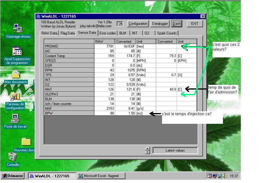

MAT = manifold absolute temperature (donc température d'admission)
BPW = base pulse width (le temps d'ouverture des injecteurs commandé par l'ECM).

ouahou!grand merci a toi,c'est deja nettement plus claire,bien que hier soir j'avais traduit le mode d'emploi (tres succinct d'ailleur)avec google,il y avait encore des zones d'ombre!
la seule chose qui m'echape encore,c'est le nombre de capture faite par Winaldl,en fait quand je lance le prog,les captures s'effectuent,et au bout de 15 ou 20 secondes ,ca s'arrete(manip fait sur place au ralentit)
il faudrat que j'essai en roulant pour voir
j'aurai pensé que la capture continuait,jusqu'a remplisage du disque du pc (comme décrit dans le mode d'emplois)

aucun risque d'écrire quoi que ce soit avec WinALDL. ce n'est qu'un scanner.
de toute manière, pour modifier quoi que ce soit sur un ECM de TPI, il faut sortir l'EPROM, l'effacer aux UV et la reprogrammer. ça n'est pas une flash comme il peut y avoir sur un LT1 ou LS1.
Sinon, une petite info pour Reynald :
sur les C4, la résistance est indispensable pour activer la transmission ALDL à cause de l'indicateur de conso. si on ne met pas la résistance, il n'y a que les infos nécessaire à l'affichage au tableau de bord qui passent. avec la résistance, on active le mode diag pour brancher le scanner.
