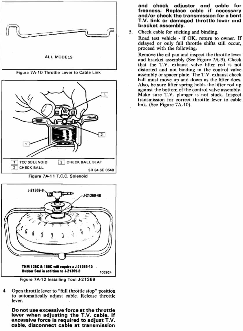

Comme vs le savez je vais bientôt récup ma BA refaite & il v me falloir regler le TV Cable...
Malgré le lien donne il y a longtemps par VINCE : http://www.tvmadeez.com/article/index.php
& malgré mes books (Haynes, Chilton's & shop manual) je patauge velu...

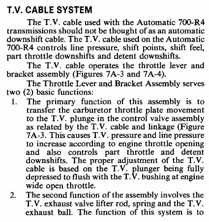

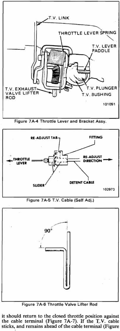

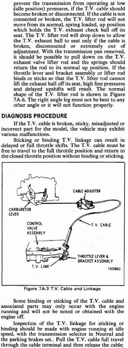

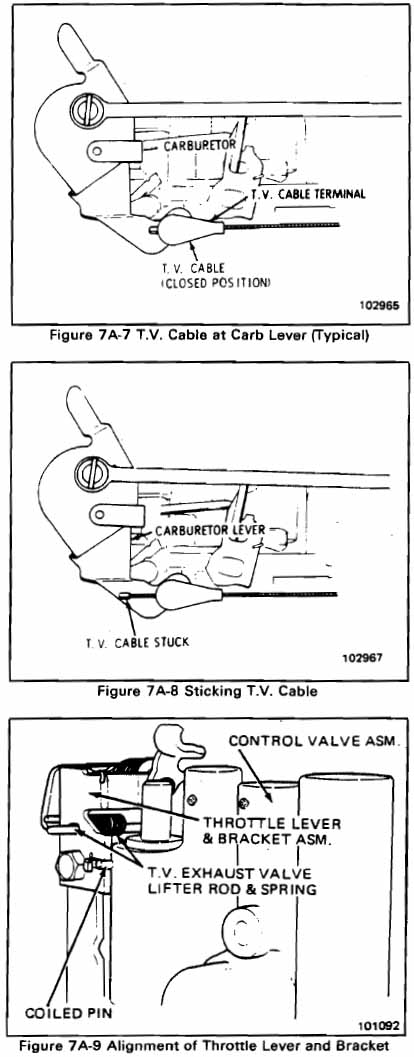

Voila ce que dis le SHOP MANUAL :

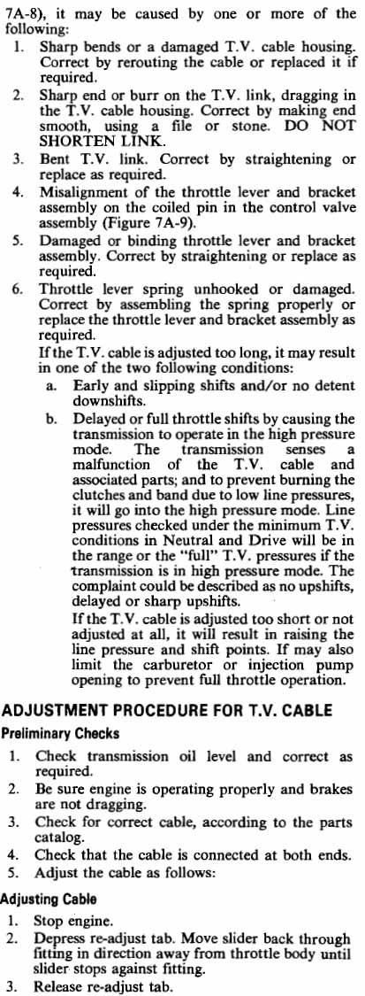

Post by CHEVY14 » 26 Aug 2006 21:23
suite...
Post by CHEVY14 » 26 Aug 2006 21:36
suite...
Post by CHEVY14 » 26 Aug 2006 21:37
suite...
Post by CHEVY14 » 26 Aug 2006 21:44
Suite...
Suite...
Post by CHEVY14 » 26 Aug 2006 21:45
Suite... & fin...
Post by CHEVY14 » 26 Aug 2006 21:47

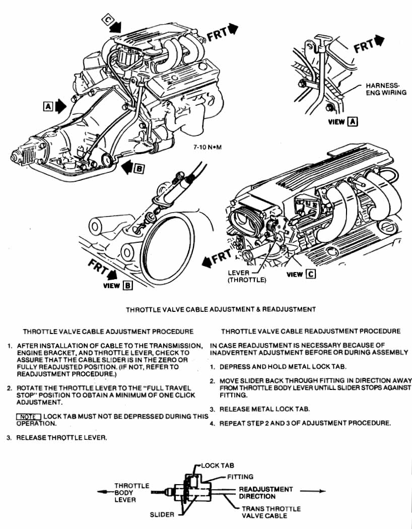

Comme je suis perdu surtout avec la diff entre " l'ajustement procedure " & le " ré-ajustement procédure... " (voir 1er jpeg du haut) & si une âme charitable pouvait m'expliquer point par point ce serait vraiment ultra cool...

bon pour faire simple :
1) couper le moteur s'il tourne
2) detendre la cable au max en appuyant sur le "re ajust tab" : c'est l'espece de bouton poussoir metallique sur le tendeur du cable ( le tendeur est en plastique noir et doit revenir en avant tout seul )
3) appuyer a fond sur l'accelerateur et maintenir a fond pendant le reglage( il faut etre 2) ou si on est seul comme moi la plupart du temps ..on fait action directement sur le levier des gaz et on le bloque plein gaz .
4) appuyer sur le bouton du tendeur pour le liberer puis on relache le bouton.
normalement il "s'auto ajuste" tout seul :tu vas voir le tendeur partir en arriere mais si ce n'est pas le cas ( ressort fatigué) on peut l'aider a la main.
5) ne pas relacher les gaz
pour verifier si le reglage est bon on tire sur l'extremité du cable ( celle relié a la commande des gazs ) et le cable doit etre en bout de course ,il ne doit pas y avoir de possibilité de tirer encore dessus .il doit etre tendu au max avec l'accelerateur a fond.
6) reglage terminé
penser a debloquer l'accelerateur avant de mettre le contact :lol:
essai dela voiture pour verif :
- si cable mal tendu la boite devient seche au changement de vitesses
- si cable trop tendu ( possible si l'accelerateur n'était pas correctement au max ) : la boite semble patiner: la passage des vitesses est "glissant"
voila j'espere que j'ai fais simple :wink:

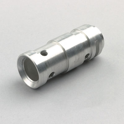

et la piece metallique dans laquelle le piston coulisse peu etre changée pour une autre (2eme photo )permettant de garder la 4eme enclenchée pied au plancher ou un autre model qui permet de retarder le moment du "kick down" :wink:

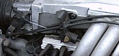

J'ai zieuté (bon il est démonté & vu que g pas la BA y'a pas de resistance) mais la sur la photo de qd il monté je vois pas du tt ce qui doit coulisser...
Si tu peut me montrer sur cette photo :
Post by rené » 28 Aug 2006 9:26
pour faire plus clair que ta photo .
photo 1
en rouge la partie( qui est crantée) qui coulisse (fleche rouge) dans la piece ou il y a le ajust-tab (fleche bleu)
puis photo 2 : tendu au max
photo 3 : detendu

Dis moi rené ta modif pour le kickdiwn 4/3 serait possible sur une C3 ?
Bonne soirée
Re: Reglage TV Cable ???
Post by rené » 28 May 2011 9:33
Tarzag wrote:Dis moi rené ta modif pour le kickdiwn 4/3 serait possible sur une C3 ?
Bonne soirée
sur une C3 ..uniquement sur une 82 équipée d'une 700R4
donc sur la tienne oui .
