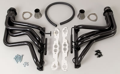

si j'ai bon souvenir, ça doit être une paire de Hedman (sans AIR)
Post by reynald » 11 May 2005 10:26
Vince wrote:si j'ai bon souvenir, ça doit être une paire de Hedman (sans AIR)
quel memoire,j'aimerais bien avoir la meme :cry:
c'est meme toi,Vincent qui m'avait fait avoir les references sur un site mais je ne sais plus lequel :oops:
ce sont bien des hedman,sans AIR,acier
les meme que ceux-ci mais sans les petits tube (qui servent a rien)
ca venait de chez speedshop belgique
il serai difficile de toute maniere, de monter autre chose que des models pour vette,because c'est tellement juste par endroit

reynald wrote:ce sont bien des hedman,sans AIR,acier
Donc sans 'Air' je comprend qu'il n'y a donc pas les petits tubes qui normalement se connectent sur la pompe à Air...
Mais pr la petite pipe entourée d'isolant thérmique qui relie au niveau du cyl 8 le collecteur droit à la pipe d'admission en passant au dessus du cache culbu et sur laquelle se place la sonde EGR...
Tu ne l'as pas non plus ?
Si c le cas ça m'interresse bigrement de savoir si c possible...
Car perso après avoir viré ma pompe à Air, je vais couper & meuler les petits tubes à Air des collecteurs pr ensuite les reboucher (c plus pratique qd on change les bougies après) alors tant qu'a faire je me demandais si c'était possible aussi de virer cette pipe d'EGR qui 'brule' l'injecteur 8...
Sur mes ex-85 y'avait pas cette pipe donc le blème se posait pas...
Derniere intérrogation : ça n'entraine pas de trouble moteur ou code erreur :?: (en laissant la sonde évidement...)
