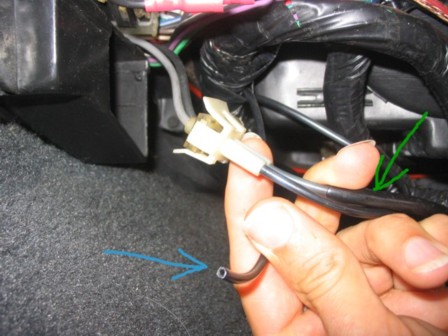

Post by reynald » 11 Jun 2008 12:21
et sur cette dernière , l'extrémité du tube que j'ai repassé (en vert) , et l'extremité du tube "percé" resté dans le faisceau electrique (en bleu)
image 4.jpg (49.21 KiB) Viewed 3029 times
Re: PROBLEME CRUISE CONTROL
Post by reynald » 11 Jun 2008 12:23
(je ne peux meme pas edité ce matin , j'ai la page du Hacker qui revient sans cesse, mais j'ai une parade ) edite : la derniere tof est prise au dessus des pieds du passager
