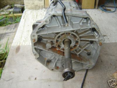

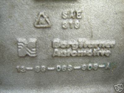

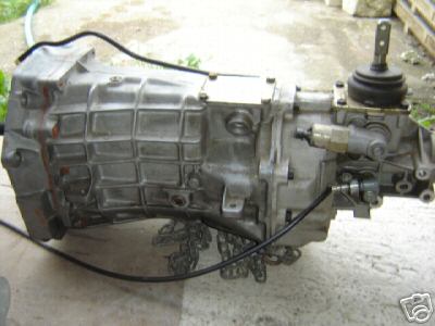

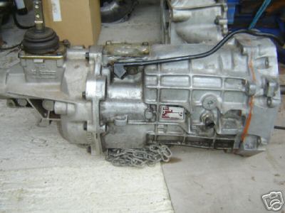

Voila des photos suplementaire...:

on dirait une boite de LSx (F-body 98-2004)
par contre, pour le compteur, on ne voit pas bien, mais j'ai l'impression que c'est un cable et pas des fils ? si c'est le cas, c'est pas une boite GM...
faudrait mesurer la longueur de l'arbre d'entrée aussi pour voir
