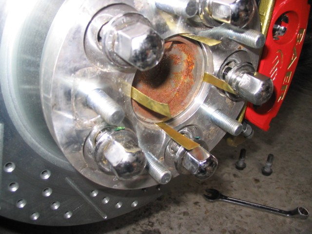

perso j'ai eu mes spacer sur mid america ,ou corvette central,mais je les déconseil,car le trou de centrage est plus grand que le moyeux ,et il faut imperativement les recentrer avec 4 cales de 1/10 placées a 12h,3h,6h et 9h
sinon ca vibre en roulant
