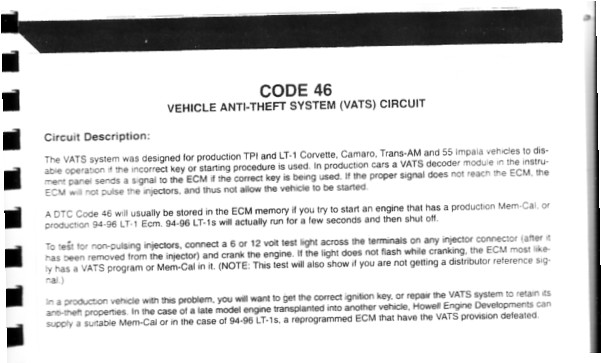

Post by reynald » 16 Jun 2007 11:39
bon dans swapers guide il disent ca (a propos du Vats )
ca parle bien de coupure d'injecteurs mais visiblement sur les model 94-96
