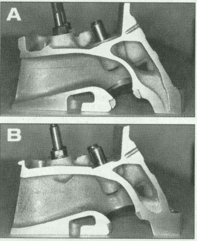

Post by rené » 22 Aug 2006 15:25
pour passer du lt1 au lt4 il te faut au moins changer les culasses , l'admission , arbre a cames .....
en A une coupe de culasse LT1 et en B le Lt4
bref des frais ..peu etre plus qu'un dana 44 .....
