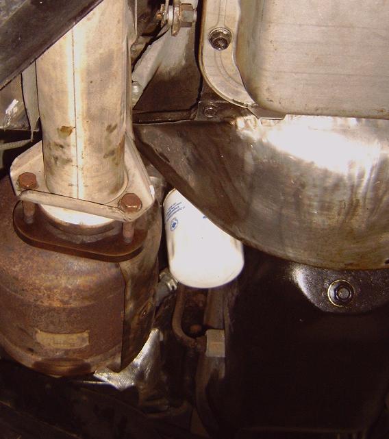

Salut tous,
J'ai un doute sur le modele de filtre à huile à commander pour mon LT1.
Sur Mid América il serait assez, voir beaucoup plus grand que celui qui est en place!!!
Lien et Ref Mid América : http://www.madvet.com/shop?frame=3.6130 REF 614.432
Voir la photo ci-jointe de ma Vette:
Merci de votre aide
Filtre huile.JPG (48.61 KiB) Viewed 13699 times
Post by ZD » 08 Nov 2005 21:45
c'est pas un catalyseurs a gauche ?

Pour les LTI (91 a 96) c'est de l'AC delco PF52
Hauteur 12.5 cm, diametre 7.5 cm

Pat wrote: J'ai un doute sur le modele de filtre à huile à commander pour mon LT1.
Sur les C4 TPI on peut monter des 'petits' (PF25 ADELCO) ou des gros (PF454)... Y'a ptet aussi plusieurs modèles pr les LT1...
Sinon c ptet que le précédent proprio n'as pas mis le bon filtre aussi (au fait tu est inexcusable de n'avoir pas fait vidangé & changé le filtre dès l'acquisition de ton auto !!!)
Bref cde le plutôt chez RockAuto, y'a du choix & c bcp moins cher... :
http://www.rockauto.com/catalog/catalog ... ttype=5340
ZD wrote:c'est pas un catalyseurs a gauche ?
Presque, c le " pré-cata " de gauche, démontable de surcroit (cool pr être vidé) pas comme sur les modèles à partir de 86 ou il faut ouvrir comme une boîte de sardine le YP pipe des 2 côtés...
Post by Pat » 09 Nov 2005 7:44
Oui, c'est un cata..........vide. Je l'avais démonté lors de la mise en peinture de ma Corvette pour le vider. Apres cette galère pour les démonter, j'ai vu qu'ils étaient vide d'origine..Pas de soudure, pas de signe de démontage et de toute manière, il n'y a mm pas les sondes...en plus c'est inscrit dans la voiture (voir le post fait à cet usage et toujours sans réponse à se jour). Je n?ai jamais trouvé, mm aux USA des tubes Afrique pour mettre à leurs places?.si tu as un lien d?ailleurs, ne te gênes pas.

bigdenis wrote:Pour les LTI (91 a 96) c'est de l'AC delco PF52

Post by Pat » 09 Nov 2005 9:44
Je viens de retrouver ma facture de ma premiere vidange.
Le filtre sur la photo est un AC Delco type : TF 454.......Vendu 15.00 eu HT le 15.07.04
Je vais prendre le PF 52 cette fois-ci.
Post by CHEVY14 » 09 Nov 2005 10:06
Le TF 454 existe pas (g vérifié sur le site ACDELCO) c le PF 454 & c normalement pr le 'long' les TPI, ça se monte mais c pas l'idéal pr les LT1...
