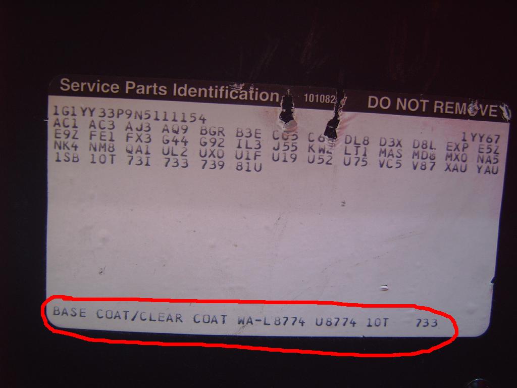

j'ai des retouches a faire faire sur ma LT1 comptetion yellow, qulqu'un connait il les codes peinture? ou peut on les retrouver sur le chassis?

Normalement tu trouveras le code couleur de ta Vette sur l'étiquette qui se trouve sous ton accoudoir centrale.
Copie de Photo 011.jpg (63.98 KiB) Viewed 4119 times

sur la photo qu'a posté Pat c'est la reference 81U
les references comportant 2 chiffre et un "U" sont celles de la peinture exterieur et se trouve comme tu peux le voir en fin de liste RPO
les references du bas sont pour le T top et l'interieur
