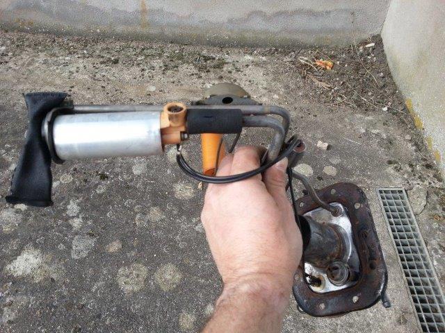

Youpi j'ai trouvé !
Enfin presque. J'ai démonté à nouveau la pompe à essence car lors d'un premier démontage j'avais remarqué que le bout de durite souple entre la pompe et le tube était un peu bizarre.
Je l'ai remplacé et là au miracle, démarrage au quart de tour, ralenti stable à 600 tr/min une fois chaude, plus de trou à l'accélération, de la puissance à nouveau enfin bref : ce problème ci semble résolu !
Le problème des voitures un peu anciennes, c'est que lorsqu’on répare un truc, il y a autre chose qui lâche. A force de solliciter le démarreur, la batterie quasi neuve était un peu faible. Je la mets donc à charger pour finalement m'apercevoir que mon chargeur est HS. Je sors les pinces, électrocardiogramme et hop ça démarre. Rien, de tel qu'un petit tour pour tester ma nouvelle durite (test concluant ci-dessus) et recharger la batterie. Ça roule bien mais qu'est ce qu'elle est longue à remonter la vitre passager !! C'est normal avec seulement 9 V à la batterie !! Conclusion Alternateur HS !!
Donc démontage, donc voiture toujours pas utilisable ! La poisse.

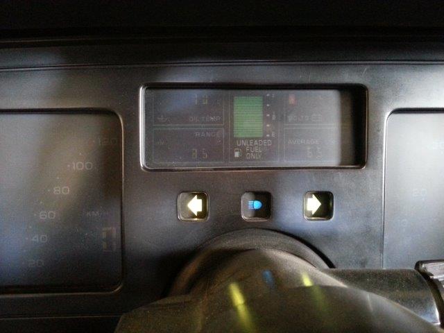

concernant les ampoules, finalement Security ne s'allume plus non plus, seul le bip est encore présent. Faut que je démonte cela pour voir. De toute façon j'ai un faux contact dans le tableau de bord depuis le début et 50% du temps l'affichage est délirant : voyant des pleins phares et les 2 clignotants allumés, le reste fonctionnant mais étant tellement peu lumineux qu'on ne voit rien surtout sous le soleil. Si quelqu'un connait ce problème...
- voyant des pleins phares et les 2 clignotants allumés, le reste fonctionnant mais étant tellement peu lumineux qu'on ne voit rien surtout sous le soleil

J'espère que le bout de durite que tu as utilise est bien prévu pour une utilisation immergée. C'est pas de la durite multi carburant standard qui se ramollit si tu la laisse dans l'essence...
Ne bricole plus a ton injection tant que le voyant check engine ne fonctionne pas. Tu risques de créer plus de PB que ce que tu vas en résoudre

Tu as pu déterminé ce qui provoquait l'allumage permanent des témoins clignos/phares
