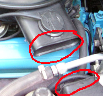

Y a t'il un lien entre ces 2 sorties qui sont face à face ?

un peu éloigné à mon goût ...

Il manque un "air intake duct" (à rechercher sur un site de pièces, je n'arrive pas à faire afficher une image d'un site).

Cela concerne la ventilation d'air ambiant ? L'air de la clim ne passe pas par là ?

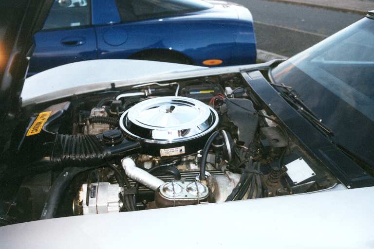

C'est de l'arrivée d'air frais pour le moteur.
Ne pas l'avoir n'empêche pas de rouler, mais fait utiliser l'air chaud qui est sous le capot et donc perdre un peu en rendement du moteur.
Petite illustration de ce à quoi ça ressemble :
