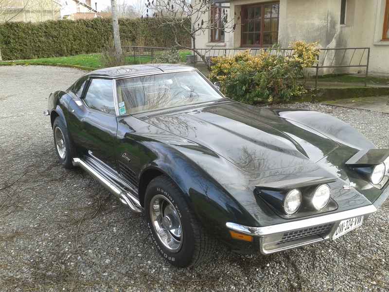

Posted: 28 Nov 2016 17:07
by Dundee54
Bonjour à vous les Corvettiste :D
Des petites nouvelles de la restau de ma 71', et une question électrique concernant l'alternateur.
Voilà déjà ce que j'ai fait depuis ces quelques mois (accompagné de quelques photos):
- Ponçage et peinture de tout le châssis
- Échappements latéraux Inox avec inserts 2,5" CarChemistery Max Flow, visserie ARP
- Valves covers repeint pour faire ressortir les arrêtes, avec des PCV Valves
- Admission Weiand 8125P en alu poli, visserie Inox
- Carbu Holley Street Avenger 570cfm aluminium, double rampe d'alimentation avec jauge de pression de carburant
- Distributeur MSD 8362 avec câbles 10,5mm DragonFire
- Pompe à essence Carter M6626
- Une belle pompe à eau Weiand 9208P avec poulie alu
- Ventilo électrique

Re: Question resto 71'
Posted: 29 Nov 2016 10:54
by reynald
salut
et quelle avancée !! vraiment trés chouette dans cette livrée verte , les sides lui vont trés bien .
en clair j'aime !!
pour amorcer un debut de réponse concernant ton alterno , c'est un two wire
regarde ce schema quand tu precise :1,2,3 wires ca concerne le connecteur blanc sur ta photo
