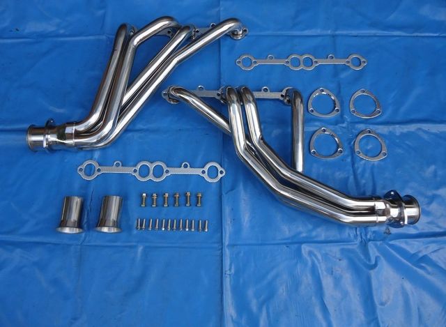

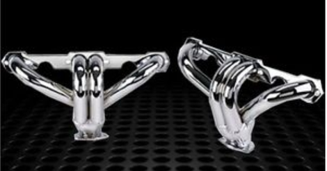

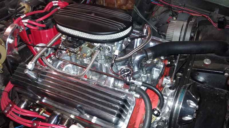

Les 4-en-1 courts qu'on voit sur la photo n'apportent absolument rien niveau perfo.
Si tu veux des collecteurs, c'est du long-tube ou rien. Éventuellement, des 4-en-2-en-1 (appelés tri-y là bas) peuvent être intéressants.
Re: Question resto 71'

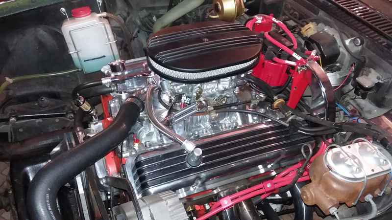

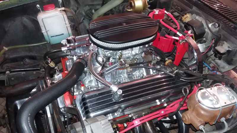

Et pour l'entrée d'air, ton filtre est bien sympa niveau look (j'ai les Caches culbus assortis), mais présentent le défaut d'aspirer de l'air chaud dans le compartiment moteur.
Sur ma 82 dans ces conditions, ma sonde de température d'air admis indiquait 68°C au ralenti par 30°+
Pas top pour les perfs.
Maintenant que je ne prend plus que de l'air frais hors compartiment, la température d'air n'est plus que de 2-3° au dessus de la température ambiante dès 50km/h

Vince wrote:Les 4-en-1 courts qu'on voit sur la photo n'apportent absolument rien niveau perfo.
Comme ça

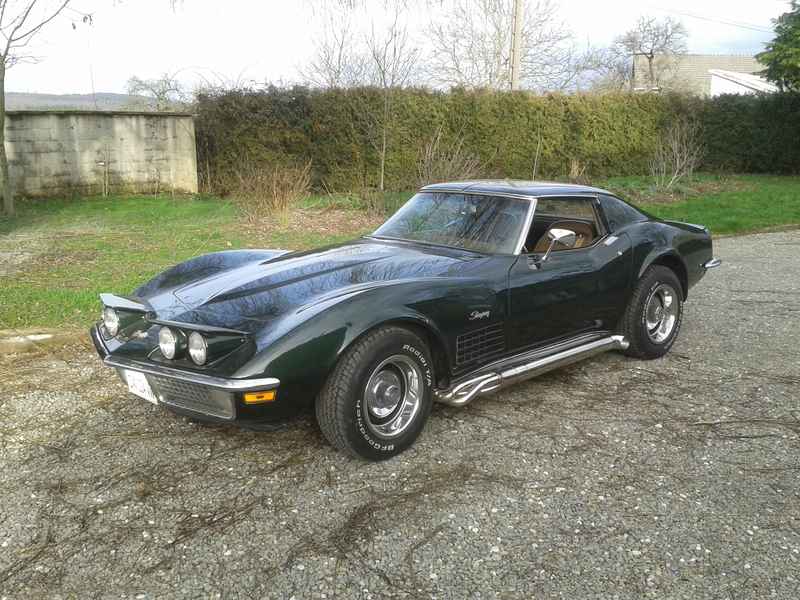

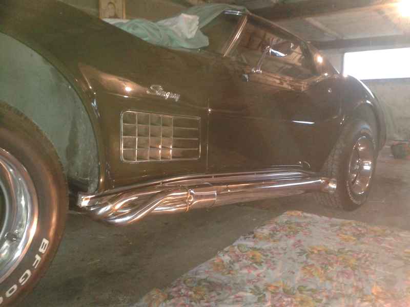

Donc, revenons à mon échappement pour la 71, donc les shorts headers je pensais qu'ils apporteraient un poil de puissance du fait que la sortie est droite et pas a 90° comme sur les manifolds d'origine, que les primary tubes sont d'un diamètre assez important, et que l'on sort en 2 1/2" au lieu des 2" d'origine...
Et pour tout te dire, j'avais choisis les "shorts headers" à défaut, car le soucis avec les "long tube headers" comme celui ci c'est que je suis en boite méca, et que j'ai la traverse de renvoi d'embrayage pile au mauvais endroit qui risque de me faire ch... Et je ne voulait pas prendre le risque que ça ne passe pas... Tu connais des gens qui ont monté des "long tubes" sur des boite méca...??? Ca passerais...???

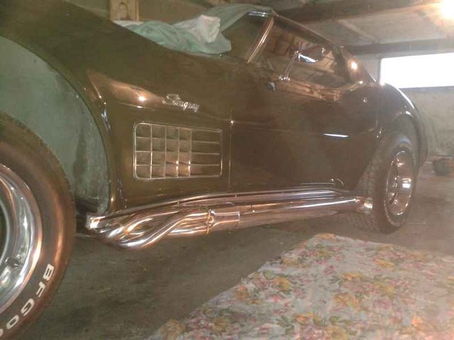

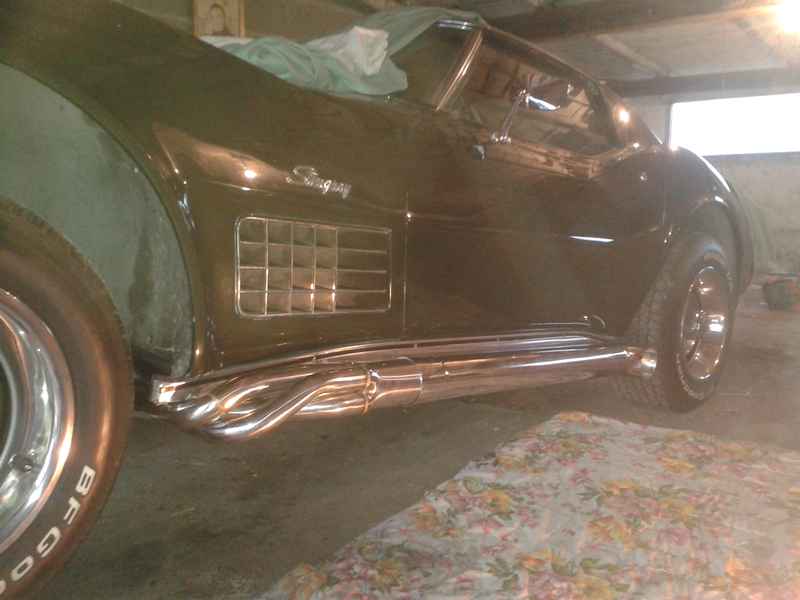

Derniere option.. que j'idéalise... Les sides pipes...!!!!
1/ je n'ai jamais roulés en corvette avec sides pipes, et ce qui me fait le plus flipper c'est ces sal...... de dos d'ane.. Les sides pipe sont si bas que ca???? Ca réduis a ce point la garde au sol?? Ceux qui roules avec, c'est vraiment un dos d'ane, oh my god infranchissable je fais demi-tour ou ça passe quand même...?
2/ Le look des collecteurs qui sorte a l’arrière de la roue avant en s’entremêlant, c'est juste maaagnifique... du bel ouvrage..
3/Niveau perf, est-ce valable??? des longs collecteur qui se réunissent pour formé une sortie de 4", OK mais après tube vide c'est intolérable, et les cartouche aftermarkets qu'on insert dans les hookers bride salement, hyper restrictif et perturbateur.. SAAAUF si on prend la config que tu as trouvé très chère Vince, avec ce fameux système de vrille en acier rotative (dont j'ai oublié le nom) qui apparemment diminuerait les décibels, et ne serait pas trop restrictif... des retours.. Y vaut quoi ce système..? Pas de bruits parasite..? Ou peut-être est-ce encore trop récent pour avoir des retours...
Messieurs votre avis......?

Et pour le filtre à air tu as raison, il aspire volontiers l'air bien chaud du compartiment moteur... Mais bon... C'est beau!
J'avais vu le système que tu as monté sur la tienne, effectivement il va chercher l'air frais tout à l'avant, c'est l'idéal.. Bon aller, soyons fou, on faire cracher la clim direct dans l'admission!!lol
Quand j'en serai au stade de remplir l'écurie de poneys furieux, je modifierai ça.. J'ai ma ptite idée....

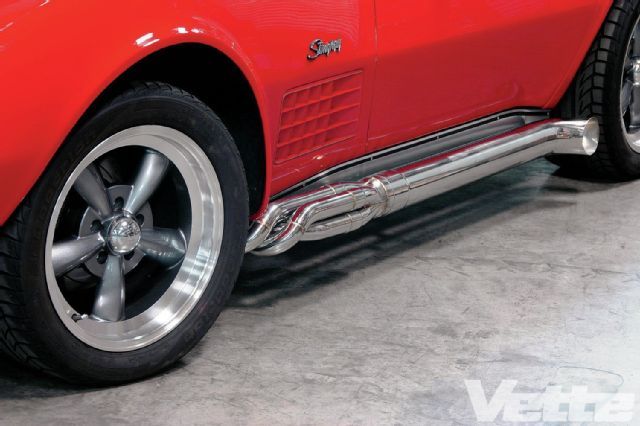

Je laisse la parole à Vince, pour la partie technique.Dundee54 wrote: Derniere option.. que j'idéalise... Les sides pipes...!!!!
Un élément à prendre aussi en compte sur les side pipes, c'est la brûlure du mollet au 3eme degré....
Et si quelqu'un a un élément de réponse, quel est le gain espéré (CV, couple) avec des long pipes / Side pipes ?

pour les collecteurs longs et la boite manuelle :
j'ai pas cherché particulièrement vu que j'ai une commande hydraulique sur la mienne, mais il y a des réfs qui montent sans soucis (déjà vu sur corvetteforum).
pour les sidepipes :
niveau garde au sol, c'est mieux que les échappements sous l'auto. les side pipes ne dépassent pas sous les longerons ou presque pas.
avec mes échappements sur mesure, j'ai frotté la ligne il y a 2 semaines sur un enchainement de bosses pourries passées trop vite (ça a frotté derrière le pont)
attention au montage, ça peut être galère. parfois, le tube primaire du cylindre n°1 touche le boitier de direction (pareil de l'autre côté avec l'idler arm).
le pb se produit aussi avec des Hookers hors de prix (depuis que c'est hecho en mexico) alors autant commander les chinois de chez OBX/Maximizer/...
niveau perf, ça dépend des cartouches que tu mets dans les side. ça va de pas terrible mais silencieux à plus que correct mais bruyant.
et pour les brulures, on trouve des protection thermiques sur les catalogues de pièces Corvette.

Effectivement, si on veut se faire tatouer "corvette" ailleurs que sur la fesse gauche, le marquage par fer rouge avec les side pipes est une option!
En tous cas pour la C3, question échappement, on peut pas dire, on a le choix! Et plus il y a de choix moins on sais quoi prendre, comme devant la carte au resto lol
Comme tu dis, pour les sides pipes, Maximizer et OBX vente un kit complet pour disons un peu plus de 1100€ frais de douane compris, après comme dit c'est de l'Inox Made in China, mais entre ça et payer plus du double pour des Hookers hors de prix qui frottent de partout....
Et pour une ligne complété Inox collecteur/ligne X/mufflers on est dans les mêmes tarifs... J'ai bien regardé et effectivement il y a des long headers avec le tube du cylindre #7 déporté pour laisser passer le renvoi de biellettes d'embrayage.
Après c'est une histoire de gout, mais ce que tu me dis sur la garde au sol des échappements latéraux me rassure.. Ca demande encore réflexion!

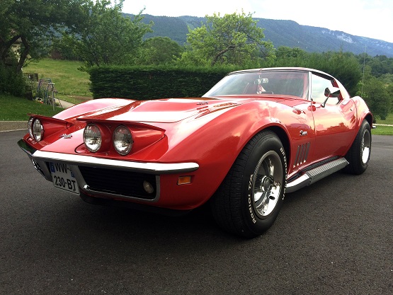

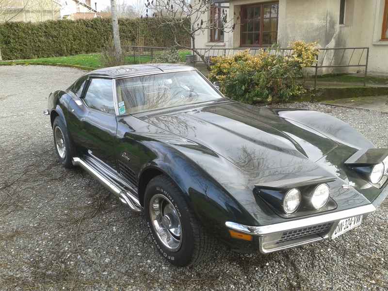

Salut les gars. Sur ma 69 , j'ai des sides-pipes usine.
ça passe sur les dos d'ânes. Y faut bien sûr pas passer à 200 sinon c'est le dos qui trinque.

- Échappements latéraux Inox avec inserts 2,5" CarChemistery Max Flow, visserie ARP
- Valves covers repeint pour faire ressortir les arrêtes, avec des PCV Valves
- Admission Weiand 8125P en alu poli, visserie Inox
- Carbu Holley Street Avenger 570cfm aluminium, double rampe d'alimentation avec jauge de pression de carburant
- Distributeur MSD 8362 avec câbles 10,5mm DragonFire
- Pompe à essence Carter M6626

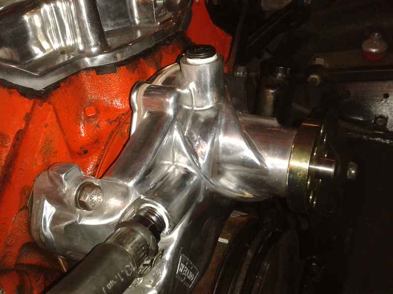

- Une belle pompe à eau Weiand 9208P avec poulie alu

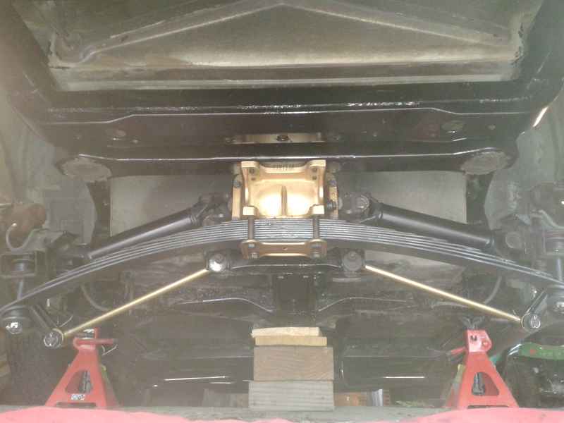

Voilà déjà ce que j'ai fait depuis ces quelques mois (accompagné de quelques photos):
- Ponçage et peinture de tout le châssis

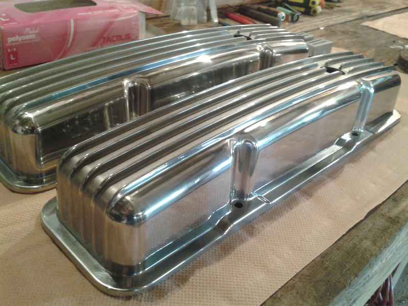

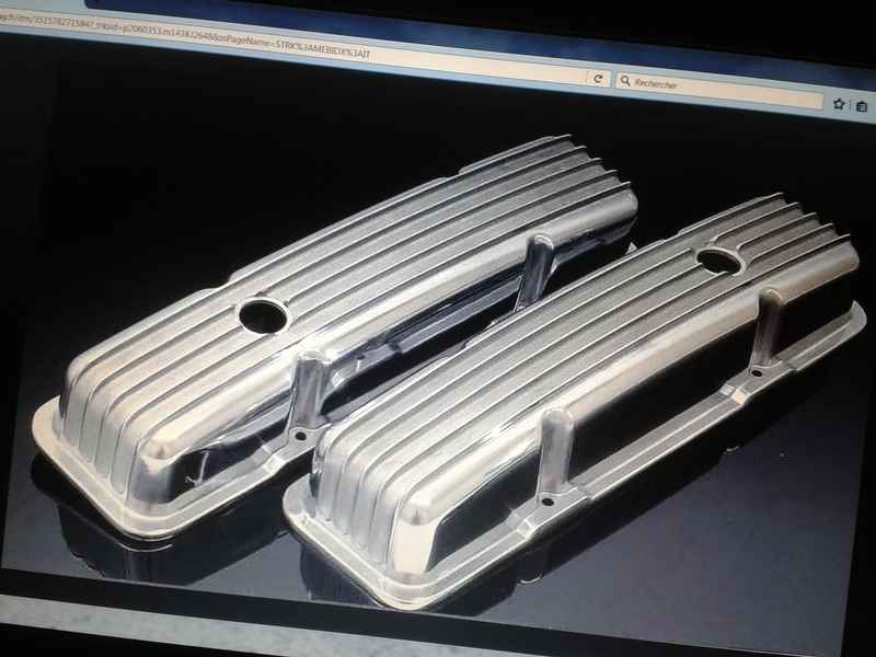

- Ventilo électrique

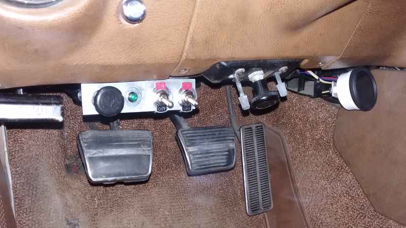

- A l'intérieur un coupe-circuit bien planqué
- Jauge de T°c Intellitronix digital
- Petit panneau de commande en Alu (Interrupteur de secours pour le ventilo et LED qui indique s'il tourne ou non, commande de starter manuel)

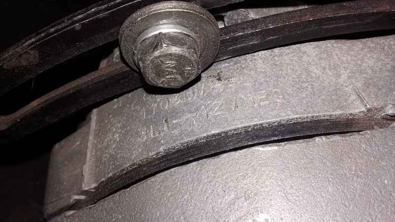

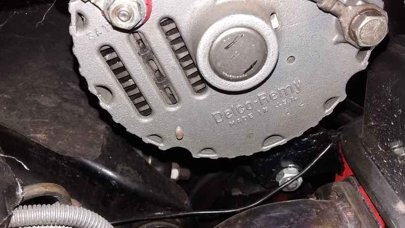

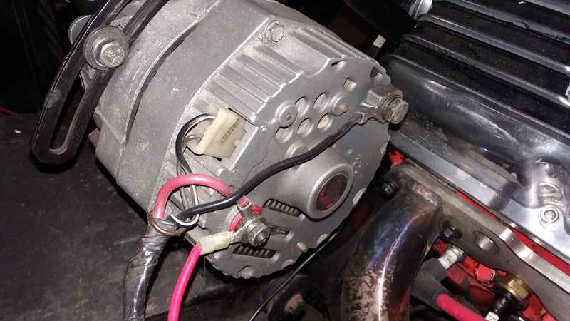

Ma question concerne l'alternateur, il commence à faiblir niveau débit je vais en profiter pour le changer et en mettre un plus beau en alu poli. Mais je m'y perds completement, il existe 3 versions:
1-wire
2-wires
3-wires
J'ai beau cherché et comparé les schémas des trois différentes installations que je trouve sur le net, j'y comprend que dalles. Je vous ai pris des photos du miens, pourriez vous me dire ce que je dois prendre..??
Merci d'avance pour vos réponses.
1-wire
2-wires
3-wires

et quelle avancée !! vraiment trés chouette dans cette livrée verte , les sides lui vont trés bien .
en clair j'aime !!
pour amorcer un debut de réponse concernant ton alterno , c'est un two wire
regarde ce schema quand tu precise :1,2,3 wires ca concerne le connecteur blanc sur ta photo
http://images.google.fr/imgres?imgurl=h ... AQ9QEIKDAC
