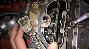

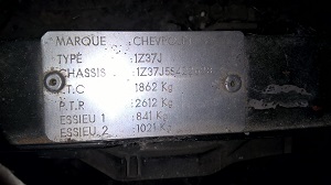

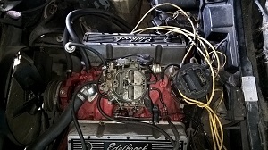

Je possède une corvette C3 de 1975 apparemment
Je n'arrive pas à identifier correctement mon moteur et mon carburateur
Je souhaite remplacer ou réparer plusieurs pièces merci de votre aide pour l'identification dans un premier temps et ensuite je souhaiterai un peu d'aide pour trouver les piéces cassés de mon carbu (ou bien un nouveau carbu)

Ca ressemble bien au moteur et carbu d'origine. Moteur L48 et carbu Rochester quadrajet.
Devant le frein à main tu as le type de moteur.
Sur le côté du carbu tu dois avoir des infos aussi
