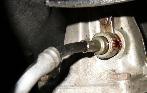

Voilà j'avais une goutte qui tombait de temps en temps (le garage ne ment pas...)
Comme on peut le voir la fuite est au niveau du "bitoniau" (désolé je connais pas le terme exact).
Mais je pense que ce genre de fuite est assez fréquent, non ?
Et on peut y remédier ?

c'estla prise compteur sur ta BVA
pour esayer de resoudre la fuite:
devisse la partie moletée nettoie bien un coup de graisse et hop rebranche!
serre assez fort mais surtout pas a la pince multiprise (tjs penser au jour ou il faudra le demonter)
Ps: moi pas de fuite sur ma th350 mm avant de la refaire! ce qui fait etanchéité a ce niveau c'est un joint a levre (ca doit peut etre se retouvé a l'unité et gaffe au sens de montage!!)
