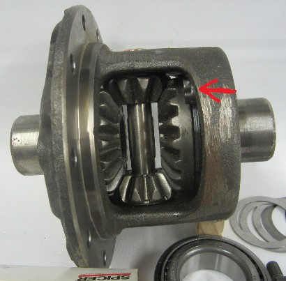

j en est 3 d avance des ponts comme sa et les disque d un cote son tous sortie forcement la demi coquille de maintien ne rentre pas entièrement dans le carrier et tout ce qui se trouve dans le vide sa résiste pas au cisaillement
j ai fais des recherche et j ai pas trouvé de remplacement perfo genre auburn/eaton
le remplace par un fonte bof c est quand meme mieux l alu
Re: Boîte mécanique Tremec 5 ou 6 rapports ?
Post by Vince » 06 Jan 2015 23:55
Oui, mais ils sont fragiles.
Ils ont tous les mêmes défauts d'origine :
- celui dont je parlais et que ta photo confirme (manque de matière pour bien bloquer les disques)
- paliers en alu de merde moulé et même pas usiné au niveau de la portée avec le carter de pont :(
- axes des pignons satellites trop mou qui se bouffe
- extrémités des yokes qui s'usent au contact répète de l'axe des satellites...
Il semblerait qu'on trouve des corps de diff chez Tom's differentials et il est possible avec un peu de taf de monter des paliers acier. Il y a un gars sur corvette forum qui propose ce genre d'upgrade.

pour le carrier j ai rajouté de la matiere par soudure TIG/ARGON avec du fil 25CD4 S comme cela la demi coquille na plus de partie dans le vide

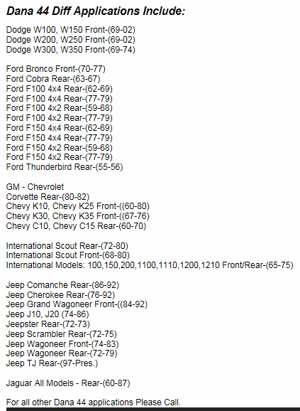

je me demandais si c'était vraiment le même dana 44 que dans d'autres autos ??
et vu le prix d'un carrier, je ne suis pas motivé pour tenter le coup sans me renseigner bien avant :-(
ce qui est bizarre, c'est que yukon qui vend des carriers de dana44 ne référence pas pour les corvette 80-82 (contrairement aux roulements et couple conique qui sont ceux d'un dana44 standard).

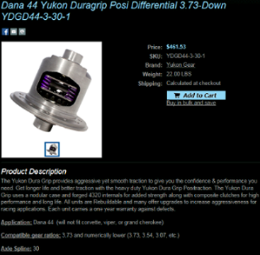

j ai trouvé Yukon dana 44 sa semble sérieux rien que par sa masse 30 splines yoke side c est bon sa rentre
mais vue le nombre de caisse ou il a été installé (sur certaine sa fait peur) il doit avoir des variantes
jeff.24
Posts: 120
Joined: 29 Feb 2008 21:05
Corvette: c3 1977
Location: 77
Post by jeff.24 » 07 Jan 2015 23:37
et bien c est pas gagné not fit corvette :(
