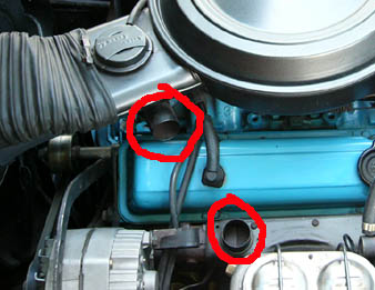

Je voulais savoir si le tube qui devrait se trouver à cet emplacement a un nom spécifique ?
C'est bien pour que j'aie chaud l'hiver ça ?? Même s'il est difficile de les sortir l'hiver... :roll:
C'est pourquoi j'hésite à le mettre !

Je ne crois pas que ce soit pour ton chauffage d'habitacle... mais plutot pour le réchauffement de ton admission d'air l'hiver.
J'suis même sûr !

D'accord !
Merci beaucoup.
Donc il vaut mieux que je m'en occupe...

Je ne connais pas vraiment le rôle de ce réchauffage... Je crois que ça influe uniquement sur la pollution...

ce tube sert surtout a eviter le phenoméne de givrage du carburateur l'hiver et a favoriser la combustion par basse temperature(donc a baisser en quelque sorte la pollution)

tu dois pouvoir trouver des flexibles en alu du bon diamètre en centre auto...
