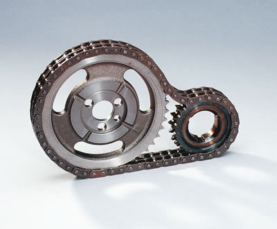

Post by ZD » 20 Jul 2005 19:26
je ne sais pas si c'est vraiment necessaire de monter une distribution a pignon
si tu n'est pas sur du kilometrage prevoit une intervention
les systemes d'origine sont a simple chaine avec le pignon d'arbre a came
en bakelite et generalement ont trouve des dents cassés
prend une double chaine et tu n'y pensera plus

et la double chaine nécessite parfois de meuler un peu le bloc pour que ça ne frotte pas (c'est le cas de ma chaine Crane Cams)

avec a priori 1 peu de bruit pour la chaine et 1 risque de devoir meuler pour que ca passe. :?

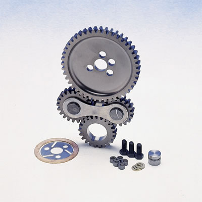

y a t'il des contres indications o pignons (le montage est il plus dure?), et qqun a t'il 1 idée de ce que ca vaut et ou trouver ca pour une 79 L48?

Prix des pignons : De 150 ? à plus de 500 ?
Prix doubles chaines : De 50 ? à 350 ?
Post by Vince » 21 Jul 2005 12:41
350 euros la chaine de distrib ? c'est hors de prix ton truc !
j'en ai pris une qui coutait relativement cher et c'était 99$ !
j'ai pris celle là :
http://store.summitracing.com/default.a ... D44984%2D1
chez Summit, les chaines vont de 15$ à 170$ pour un SBC
on est loin des 350 euros.
Post by ZD » 21 Jul 2005 12:59
quand j'ai vu ce qu'il y avait d'origine la chaine edelbrock a 70$ ma paru tres bien ..................et je n'y pense plus

Mais en effet, je pense que 80 ? est un bon prix pour une double chaine.
Post by ZD » 21 Jul 2005 13:58
POUR LA DOUBLE CHAINE C EST A PEU PRES SUR QU IL FAILLE MEULER
MAIS BON C EST PAS LA MORT

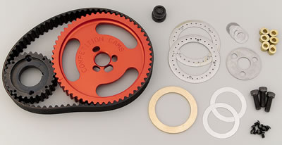

Il m'a semble comprendre en lisant 1 post que la distribution se faisait par chaine.
Toutes les corvette ont forcément une distribution par chaîne ?
Car moi elle a été changée par une distribution "classique, à courroie"

Post by Orphie » 22 Jul 2005 9:01
Impossible, à moins que le propriétaire d'avant ait investi 700 Euros :shock: ...
ou encore que tu ne confondes la distribution avec la (ou les) courroie(s) accessoire(s) qui entraine(nt) pompe à eau, alternateur et peut-être climatisation...
Je vote pour la deuxième soluce :wink:

peut tu me dire stp ou tu as trouvé les pignons, sur quel site.
Je n'arrive pas a trouver chez summit, mais je crois que ca vien de mon anglais. :cry:
Les 2 pignons horizontale, sont juste coincés entre celui du haut et celui du bas?
Si c'est le cas i a pas de jeux laterale?

les deux pignon sont la pour inversé deux fois le sens de rotation et au final le vilbrequin et l'arbre a cames tourne dans le meme sens
