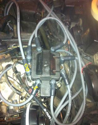

Bonjour les amis, besoin d'un coup de main pour brancher les cables dans le bon ordre sur l'allumeur! Sur la photo j'ai mis en jaune sur les cable l'ordre que je pense être correct 1-8-4-3-6-5-7-2 mais j'ai un doute du depart de branchement Qui peux me confirmer??

Merci pour le schéma Jérôme, donc d’après ce que je peux voir, il faudrait que je décale mes câbles d'un cran???

non tu as l air bien comme cest

d’après le schéma, il faudrait que je place le câble 1 à la place du 8, non???

Oui le 1 n est pas au bon endroit mais cela dépends de ton calage au PMH par rapport à la position de ton allumeur
Si ton moteur tourne bien ne changé rien

Ok, merci! j'ai décalé les câbles!! Tout fonctionne nickel, vive le glouglou du V8 :-)
