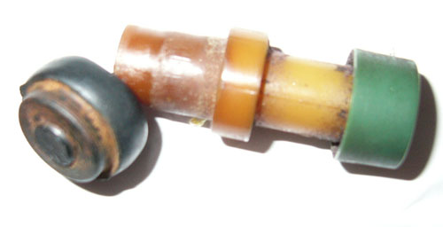

Je vois pas d'où vient cette pièce ?
C'est en enlevant le Ttop gauche que c'est tombé.
Cependant je ne remarque aucune différence entre le côté gauche et le droit !

Du pont...
C'est la mise à l'air libre.

Petite précision, le caoutchouc noir sur la photo n'en fait pas partie... Je ne vois pas trop d'où il peut venir...! :?
Post by Vince » 13 Jul 2005 8:59
la partie plastique ressemble effectivement à l'évent du pont
la partie caoutchouc ressemble à un bout des TTops. il y a un boulon qui appuie contre le montant de parebrise quand tu vérouille le toit. ce boulon a normalement une extrémité en caoutchouc. compare les 2 côtés.

Je n'en étais pas sûr à 100 % mais il me semble que j'ai récupéré le bout de caoutchouc noir à l'intérieur de la voiture !
C'est donc ce morceau qui a du tomber quand j'ai enlevé les ttop (en tout cas il n'est pas non plus sur l'autre ttop :( c'est pour ça que je n'ai pas remarqué de différences...)
Et le morceau blanc et vert était sous la voiture...
Oui c'était bien cela !
