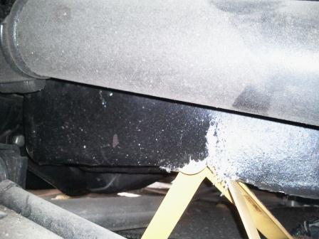

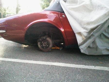

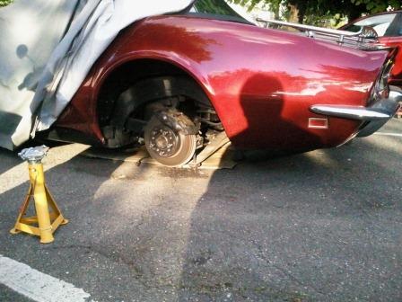

Plus tard, en partant prendre la moto, je trouve la corvette bien basse... et voilà ce que je trouve.
La voiture repose sur les tirants et les boulons de réglage de lames.

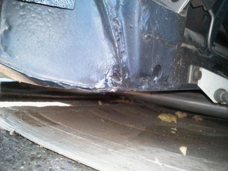

D'un coté le dégât apparent est un coin de châssis abimé:
Mais de l'autre la chandelle a traversé le bac en fibre:
Voilà pour les dégâts apparents, à priori... pas trop grave. Chiants mais pas grave.
ce qui m'inquiète ce sont les tirants et les réglages de géométrie, le pont, enfin tout ce qui ne se voit pas...
Vous en pensez quoi ? :( :( :(

Normalement, si tes disques ne sont pas fendu ni ton pont ça devrait pas être trop grave mais le mieux est de trouver un pont ou aller dans un centre de CT pour vérifications... :(

Les disques, les pots, le pont n'ont pas touchés. La voiture portait sur les tirants.
Ma place de parking est très légèrement en pente vers l'avant.
Plusieurs hypothèses:
Je me suis dit que même la première mise, la prise n'était peut être pas directe. Il faut toujours quelques centimètres avant que toute la cinématique de la roue au moteur soit en blocage. C'était peut-être ça ? Et avec un peu temps, très doucement la voiture avance toute seule... Mais alors quand je me suis appuyé sur la voiture pour vérifier la stabilité, pourquoi rien ne s'est passé ?
J'ai également pensé à une personne, derrière ou adossé sur le coté, qui pousse un peu pour voir ou ramasser quelque chose, ou simplement discuter, et hop...
Toutefois, la voiture n'est pas tombée pile poil dans l'axe des roues avant. Elle s'est déportée sur le coté. Ce qui me fait penser à une poussée sur le coté, plus que vers l'avant.
Bref...
ça sent la géométrie à contrôler... elle qui vient d'être faite, elle commence sérieusement à me saouler cette vette ! Après des mois d'arrêt, les problèmes s'accumulent. :evil:

Et les cales sur les roues avants, elles sont où ?
Denis: boite en prise et frein à main agissent sur les roues arrières donc ta voiture était libre de ses mouvements :o

En tous cas laisser la 1ère et lever l arrière c est comme si tu avait laisser sans rien !!!

Par contre niveau dégât possible:
Couvercle de pont
Ressort à lame
Tirant de carrossage
Tirant de l'âme de ressort
Axe de différentiel (side yoke qui ont pu taper)
Enfin pas mal de truc à verifier

Merci Jérôme pour ces infos, je passerais dessous pour mieux regarder. Les yoke... je ne sais pas trop. J'écouterais le bruit en roulant. Comme je dois changer le joint d'entrée de diff....

Visuellement, rien de plus de ce que j'ai déjà énoncé.
Le seul hic serait à l'intérieur du différentiel avec le mouvement des yokes. Mais a bien y réfléchir, c'est un peu comme si la voiture aurait pris un dos d'âne à faible allure. Les chandelles n'étaient pas hautes. Je ne crois pas que les roues ont fait un grand débattement lors de la chute, plus que celui d'un usage normal.
Au pire un contrôle de géométrie de l'arrière pour vérifier les réglages.
Il me faudra essayer et écouter (si c'est possible avec ces pots...) l'arrière pour déceler quelque chose.
Je n'ai pas encore roulé car... puisque je faisais de la fibre, ben... j'en ai profité pour démonter mon bac de roue de secours, et le réparer (un trou). Puisque le bac est démonté, autant le refaire proprement, virer cette merde de peinture noire "couvre-tout", donc ponçage, et peinture...
Je n'ai pas encore fini. C'est avec ce genre de comportement "puisque..." qu'on bosse sur sa chignole à rendre des choses belles, alors que fondamentalement tout le monde s'en fout. :mrgreen: :mrgreen:
