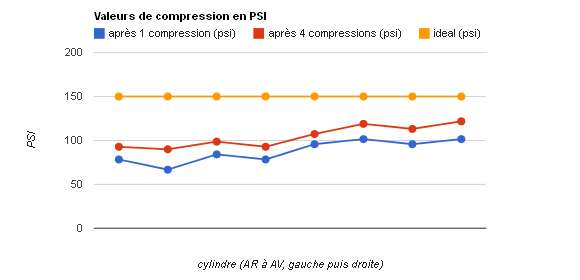

J'ai mesuré la compression sur mon 305ci (pas d'origine), ça donne la figure suivante (j'ai noté les valeurs après un cycle (bleu), puis 4 cycles (rouge) de compression, et fais figuré la valeur théorique pour ce moteur (comme pour les 350ci) soit 150psi=10,35bar):
En référence à ce que disait Vince dans un autre post ("du moment que c'est équilibré entre cylindre, c'est pas critique.") ca ne semble pas trop déséquilibré entre cylindres adjacents (qu'en pensez-vous?), mais j'ai quand meme perdu environ 30% de compression...
Ces valeurs pourraient-elles expliquer que j'ai de la fumée blanc/bleuté à chaud et lors des accélérations (et pas de fumée au démarrage néanmoins), et une forte odeur d'huile brûlée dans mon garage? Cela viendrait-il de la segmentation?
Je n'ai pas l'impression de consommer beaucoup d'huile pourtant...
J'ai une autre question: j'ai lu quelque part que si on améliore la compression en ajoutant une cuillère à café d'huile dans le cylindre, alors cela confirme que les segments sont HS (car l'huile rendrait hermétique temporairement le cylindre): ce test reste-t-il valable pour un V8 pour lequel l'huile risque de ne se déposer que sur la partie la plus basse du piston, et pas de manière homogène tout autour du piston?
